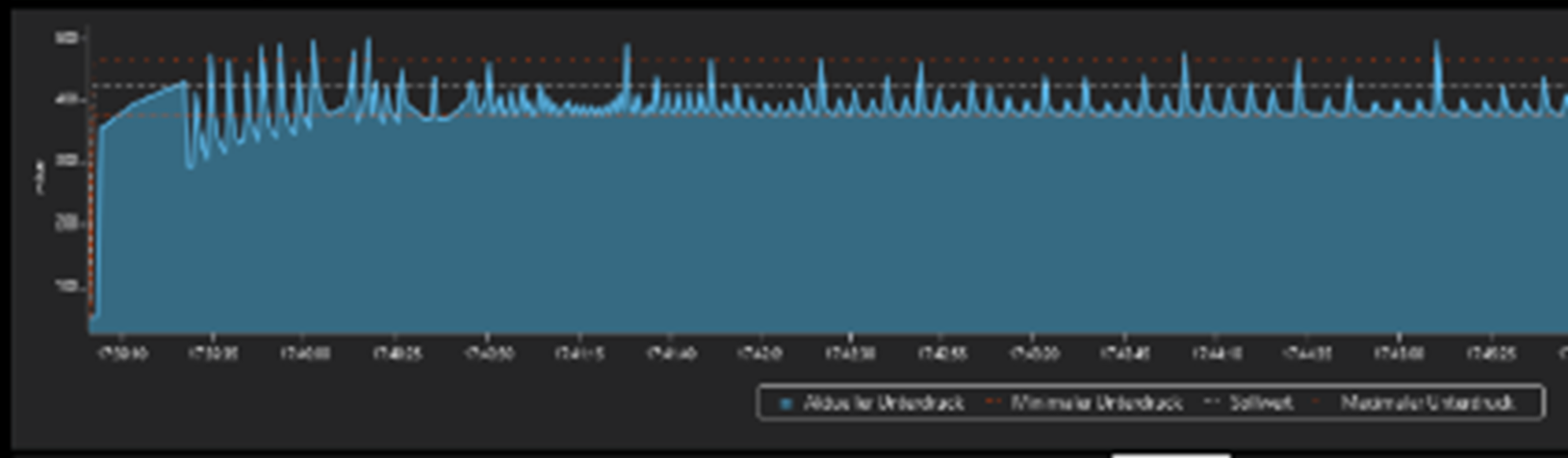

habe meinen PC vor 2 Monaten neu aufgesetzt und seit dem habe ich komische Probleme mit dem Leakshield.
Füllstand aufeinmal immer 100 %, obwohl im 200er Tube ca 2 - 3 cm Luft. (Davor waren es ~ 80%)
Er beut immer unterdruck auf, wenn ich den PC starte.
Wenn ich ein Spiel starte / oder streame, dann schreit er immer alarm. (Wassertemp beim Start ~17 °C und nach ca 15 Minuten dann ~22 °C)
Sobald das Wasser auf Temperatur X ist, dann bleibt der Druch stabil.
Ich habe 3x 480er Radiator, den 200er Tube mit Pumpe, GraKa und CPU kühler.
Weiche Schläuche und vermuttlich noch etwas Luft in einem der Radiatoren. (Diese bekomme ich nicht raus)
Könnte hier die Membran defekt sein?
Habe beim Kauf damals 2 mitbestellt, tausch sollte somit schnell machbar sein.
Eventuell stimmen auch die Einstellungen nicht.
Oder die kalte Jahreszeit, im Sommer habe ich zwischen 28 und 35 !C in meiner Dachwohnung.
Ich hoffe mir kann jemand helfen.
Danke :)
Liebe Grüße
Gear

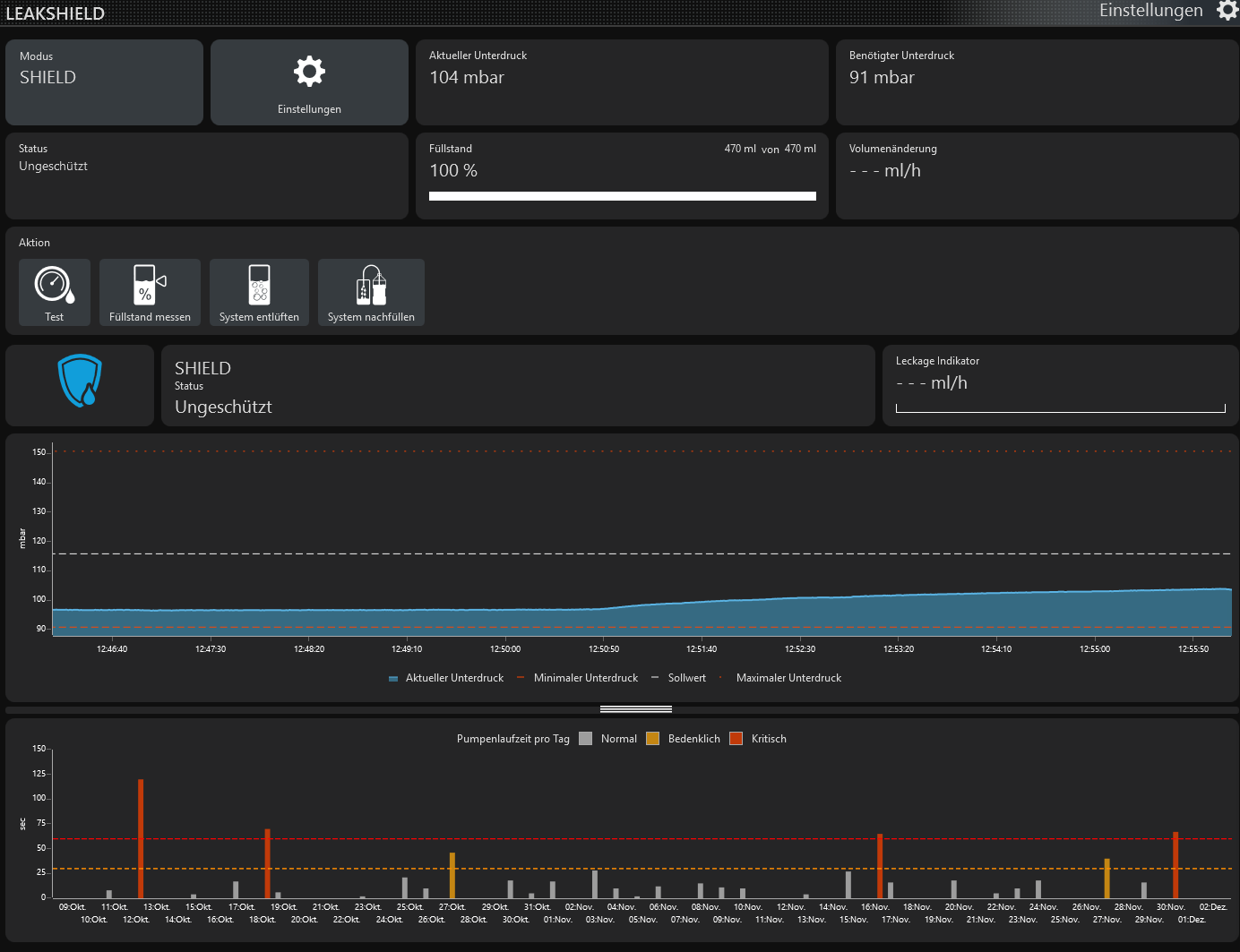

Gear
Sonntag, 1. Dezember 2024, 01:17
Ja, mein System lief stabil.
Und ja, es kommen immer mal Luftblasen, aber nur ganz wenig.
Woher diese kommen, das kann ich nicht sagen.
Fittinge habe ich alle schon getauscht, da ich den Verdacht hatte, aber ohne Erfolg.
Wenn der PC mal 1 bis 3 Tage durchläuft, dann hält er den Druck und muss nicht nachpumpen.
Der Unterdruck schwankt zwar, liegt aber an der Wassertemp.
Wenn die Temp hoch geht, dann geht der Druck runter und wenn das Wasser wieder kühler wird, dann geht der Druck wieder hoch.
Habe den AGB mal halb leer gemacht.
Der Füllstand bleibt aber bei 100%. (Auf mit neu Füllstand messen)
Ich habe vorhin alle Fittinge erneut geprüft.
Ach und ja, die Membran könnte mal Nass geworden sein.
Kann diese dadurch Schaden genommen haben?
Ich hatte Im August den PC auf die Seite legen müssen um die CPU auszubauen.
CPU Intel Defekt, 13900K.
Nach dem Austausch stand der PC ca. 1 Woche, weil Urlaub.
Kurz danach hat das angefangen.
Was auch komscih ist, der PC hatte bei Unterdruck immer bis zur Weißen linie gepumpt.
Mittlerweile nur bis zur Untergrenze.
Danke

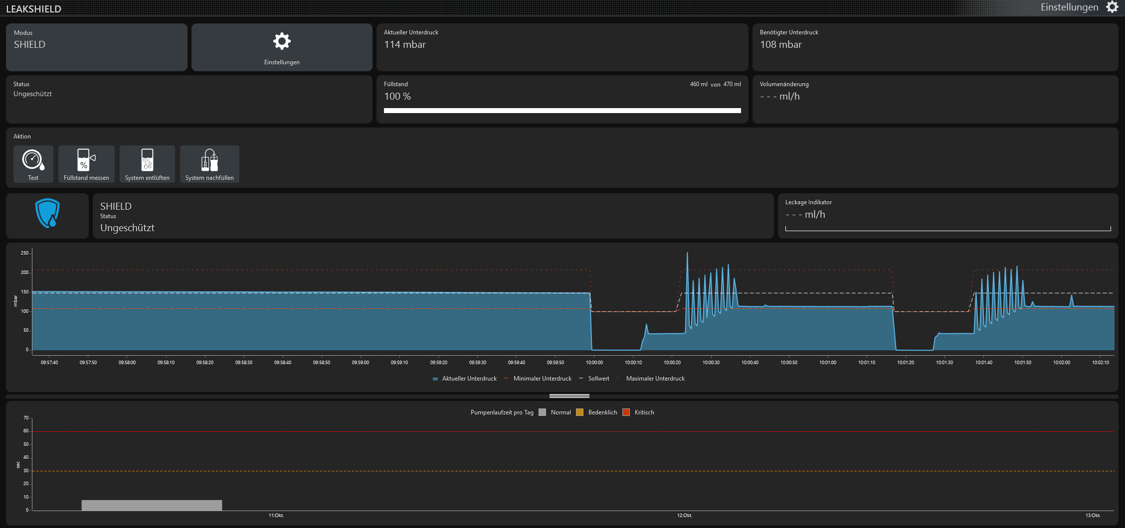

Gear
Sonntag, 1. Dezember 2024, 20:14
Also bei mir sieht das so aus. (siehe Bild)
Verstehe aber auch nicht, warum er das gemacht hat.
Flüssigkeit ist noch nicht so lange drin.
Ist teuer und will ich nicht tauschen.
Werde vermutlich einfach die Membran tauschen und alle Fittinge erneut prüfen.
Könnten die Einstellungen evtl Problematisch sein?
Also für den großen Kühlkreislauf.
»Gear« hat folgendes Bild angehängt:
Dieser Beitrag wurde bereits 2 mal editiert, zuletzt von »Gear« (1. Dezember 2024, 21:39)

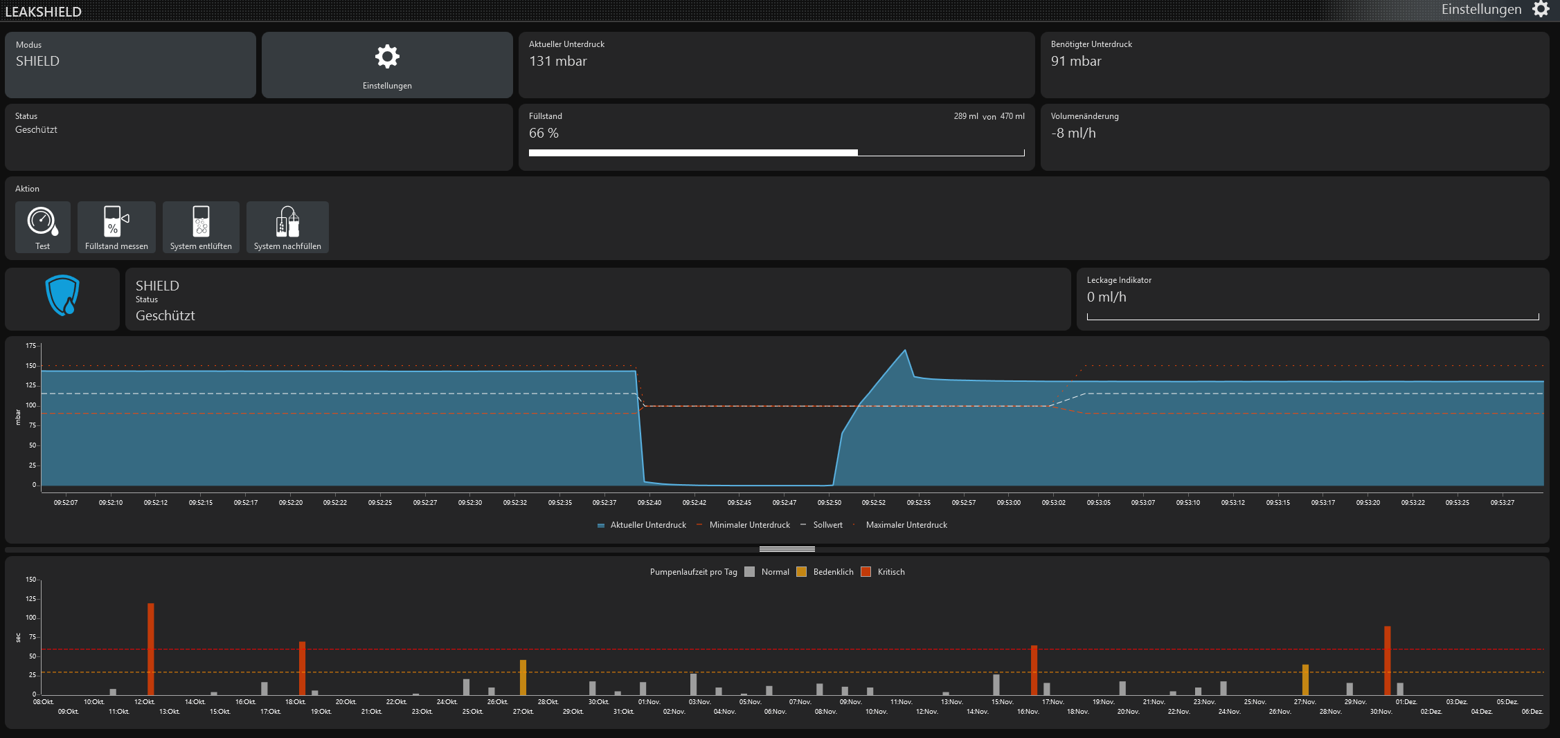

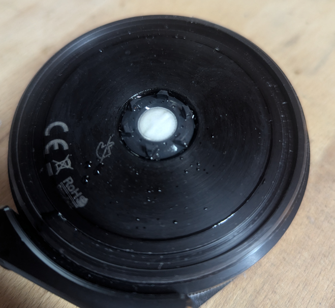

Gear
Dienstag, 3. Dezember 2024, 10:09
So, habe nun alle Fittinge erneut geprüft / nachgezogen.
Dann den LS abgeschraubt und festgestellt, die Membran ist voller Flüssigkeit. (siehe Bild)
Wie beschreiben, reinigen / trocknen hat nicht funktioniert.
Ich nutze folgende Flüssigkeit: Aquacomputer Double Protect Ultra
Dann habe ich die Membran ausgetauscht.
"Füllstand messen" gemacht und siehe da, es sieht ganz anders aus. (siehe Bild)
Ist die Flüssigkeitsansammlung eher durch das Kippen des PCs oder Verdunstung?
»Gear« hat folgende Bilder angehängt:
Blacky0618
Dienstag, 3. Dezember 2024, 19:16
Freut mich, dass es wieder läuft - müsste meine Membrane vielleicht auch nochmal tauschen.
Durch Verdunstung dürfte da eigentlich nichts passieren.
Ist vernmutlich beim Umbau passiert, da kann der Wasserstand im AGB immer Mal komische Sachen machen ;-)
Aquacomputer empfiehlt ja Doubble Protect Ultra - alles richtig gemacht.

Gear
Dienstag, 3. Dezember 2024, 20:00
Hatte den PC ja auf der Seite liegen um die CPU zu tauschen. (13900K und Intel Problem)
Hatte davor Destilliertes Wasser drin, wie bei meinem alten PC.
Nur hat das Chrom des GPU-Kühlers Verfärbung bekommen...
Wenn ich Office, Videoschnitt oder so mache, dann hatte ich seit Oktober keine Probleme.
Wenn ich ein Spiel starte, was GPU und CPU einheizen, dann fällt der Druck rapide nach unten.
Wasser wird stellenweise bis zu 10 °C wärmer als die Umgebung.
Der Unterdruck war bisher immer an der Untergrenze, dadurch hat das immer sofort nachgepumpt und Alarm geschlagen.
Vor dem Befüllen hatte ich den Test mit dem LS gemacht, hatte den ca. 1 h aktiv.
Hier war nach dem sich der Wert stabilisiert hatte, keine Veränderung am Unterdruck.
Wenn man meine Bilder von vorher und nachher anschaut, dann sieht man einen deutlichen Unterschied.
Einmal wusch und Unterdruck ist über der weißen Linie und beim anderen hat er immer und immer wieder nachgepumpt und ist an der Untergrenze gelandet.
Ich werde mal schauen, wie sich das jetzt verhält.

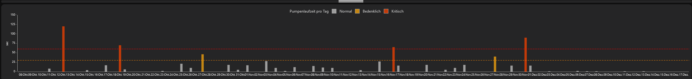

Samstag, 14. Dezember 2024, 00:45
Hallo zusammen, wollte mal ein Zwischenupdate geben.
Es sieht tatsächlich besser aus. :)
Es war wohl doch die Membran, die das Problem verursacht hat.
Sollte ich noch nach einer Undichtigkeit suchen? (Wenn das so bleibt)
@Taubenhaucher
Schicke Hardware.
Zu viel kann man nicht haben. ;)
Das mit dem Durchfluss dachte ich mir schon.
Meine Wasser wird ca. 10 C wärmer als Raumluft, da pendelt es sich dann ein, ist aber hörbar.
Gut, im Mikrofon nicht und mit meinen Kopfhörern auch nicht.
Also akzeptabel, aber muss ich mal schauen, ob ich das Optimieren kann.
