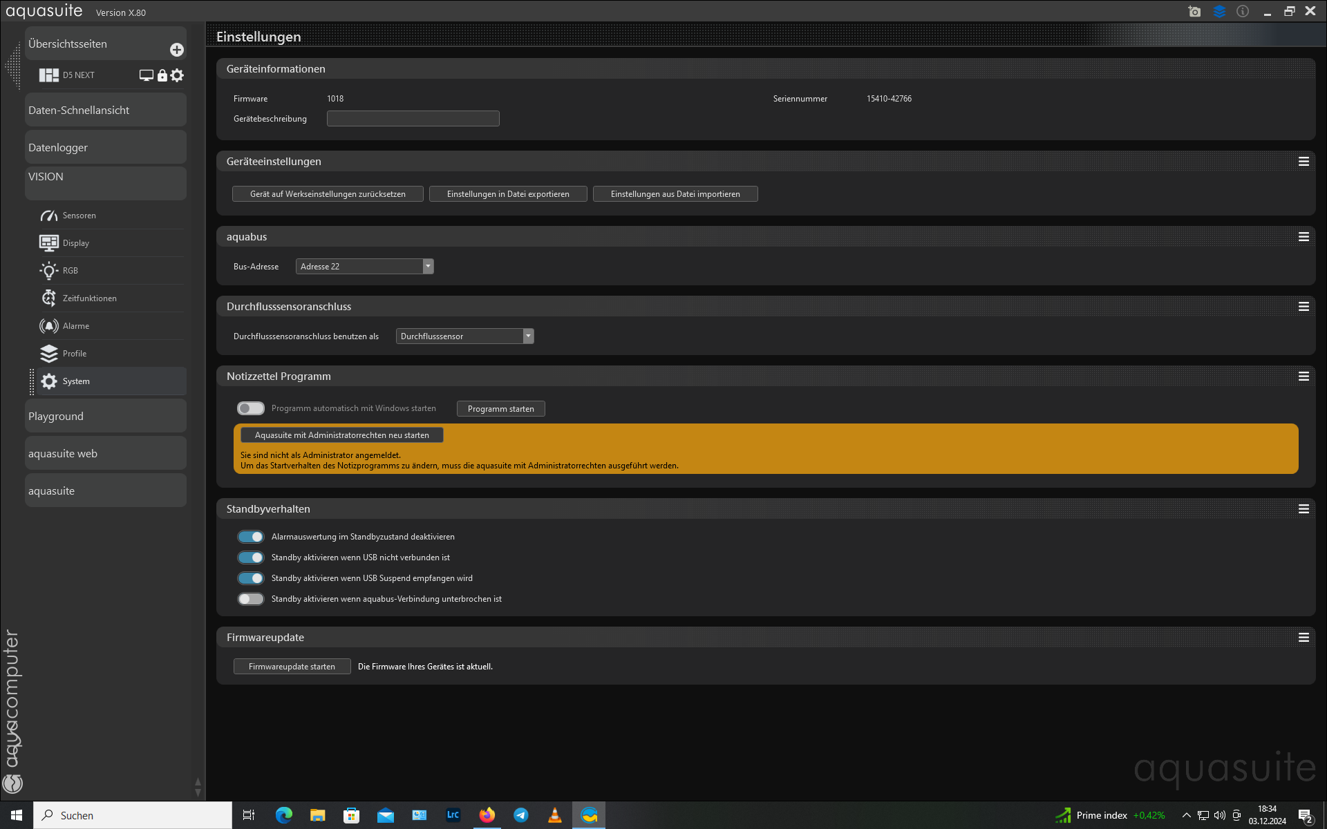

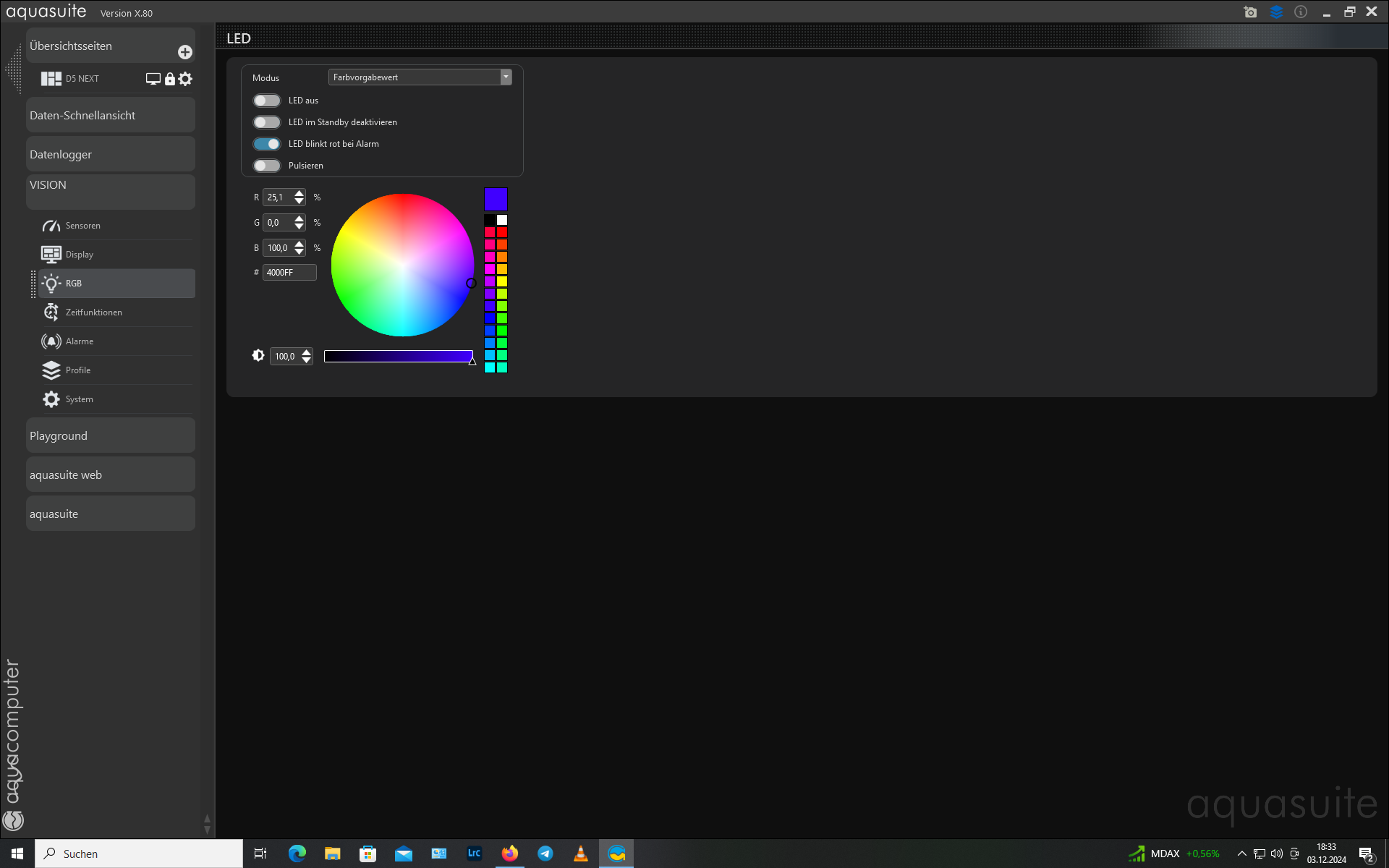

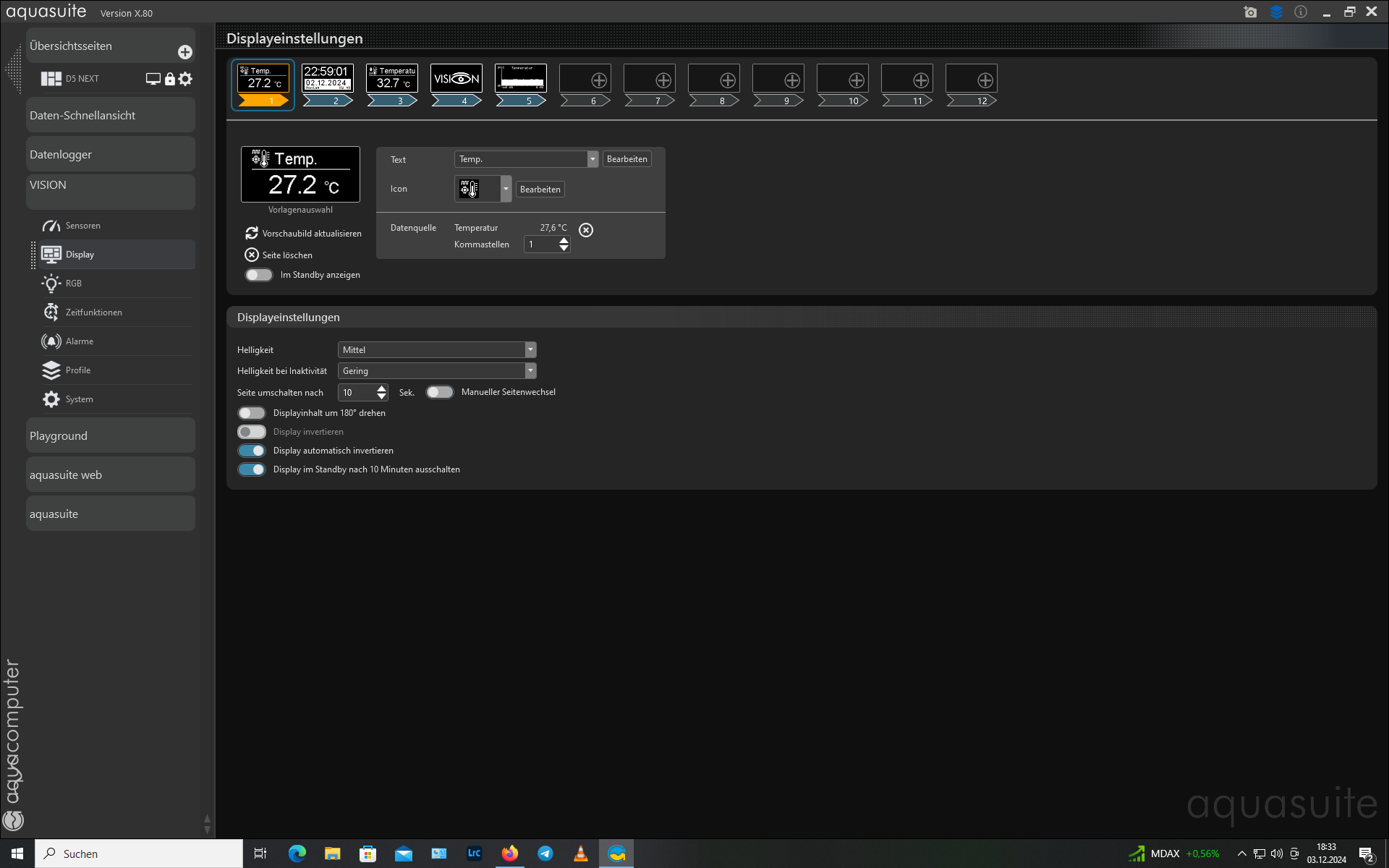

von einer defekten LED war keine Rede. Sie funktioniert, lässt sich aber nicht merkbar regeln.
Gelegendlich nimmt sie die eingestellte Farbe beim Rechnerstart an, wechselt dann aber nach einer Weile zu weiss.
Wie müsste sie im Normalfall reagieren? Sofort bei jeder Einstellungsänderung?
»Micki63« hat folgende Bilder angehängt:
