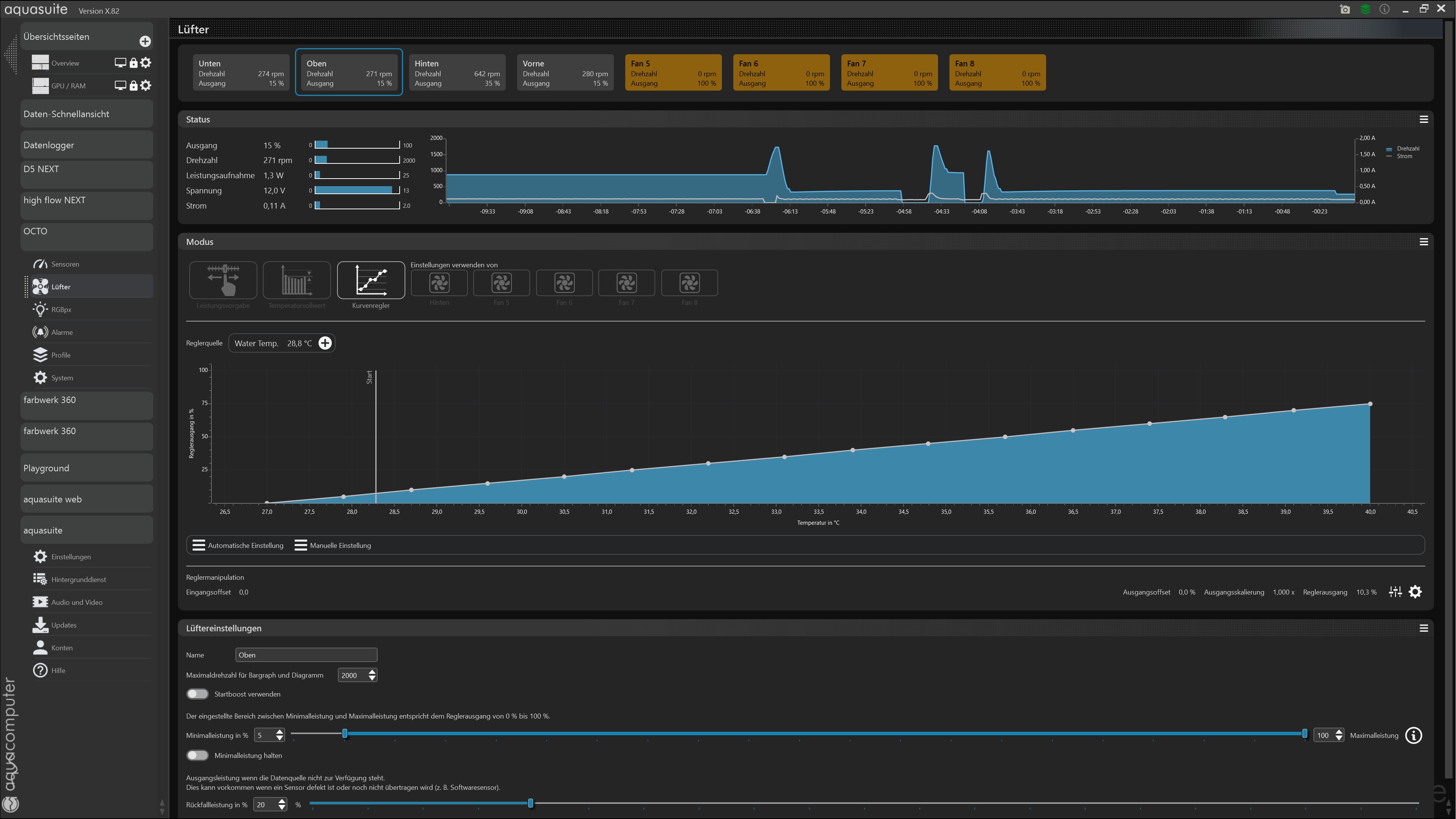

Ich greife den Thread nochmal auf, weil auch ich vor einer Weile nach Windows 11 gewechselt habe und seitdem leider nur Probleme habe mit der AS (die ich seit 10 Jahren total gerne nutze).
Der Service schafft es bei mir quasi nie zu starten. Egal mit welcher Verzoegerung.Inzwischen habe ich eine Verknuepfung zu einem Batchfile auf dem Desktop, mit welchem ich den Service manuell starte.Schlimmer noch - seit Jahren steuere ich meine Luefter nach Wassertemperatur und das hat immer genial funktioniert.Jetzt ist es so, dass es manchmal funktioniert - und wenn es nicht funktioniert (also meistens) - dann nur dann wenn ich ich die Lueftersteuerung ueber den Octo loesche und neu anlege.
So ist das bei mir konfiguriert:
Das ist jetzt die Konfiguration fuer die 4 Luefter meines oberen Radiators. Die anderen verwenden die Konfiguration "Einstellungen wie OBEN" (Bin offensichtlich tatseachlich nicht smart genug ein Bild einzufuegen - dewegen nun als Anhang).
[img]https://forum.aquacomputer.de/index.php?page=Attachment&attachmentID=11108&h=3dd9f07ecff91f1f369fac1363274c8afee10b15[/img]
Jetzt da ich diese Zeilen schreibe scheint es sich wieder gefangen zu haben - was aber meist passiert:
1) Starte Rechner
2) Luefter drehen voll auf
3) Windows erscheint.
4) Service startet nicht.
5) Ich fuehre mein Batchfile aus
6) Service ist gestartet (sehe ich darain dass die Farbwerk die dem Profil zugehoerigen Farben einstellt).
7) Luefter drehen weiter voll auf - obwohl die Regelung jetzt greifen muesste.
--> Ich stelle mein Fallbackprofil ein - alle Luefter mit festem Vorgabewert.
Moeglicherweise sind das noch zu wenige Informationen, dann bitte gerne nachfragen. Oder ein anderer User kennt die Problematik bzw. hat sie fuer sich loesen koennen.
