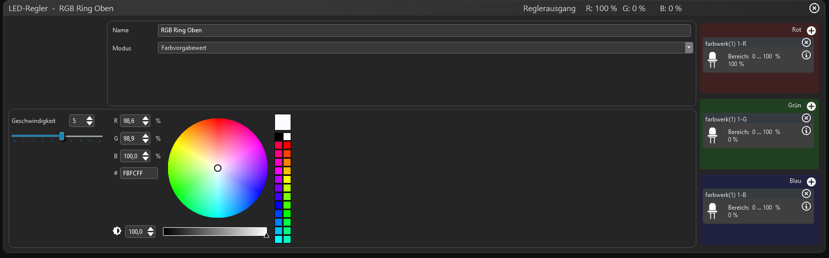

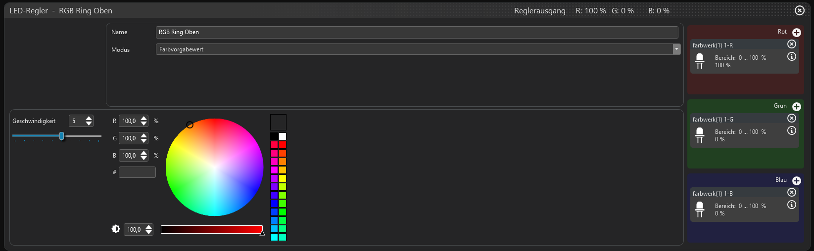

Kurz zusammengefasst: Der RGB Regler den ich in der Aquaero erstellt habe funktioniert nicht.
Siehe anhänge, RGB Regler frisch geladen.png zeigt den RGB Regler so wie er nach dem aufrufen der Aquaero -> Regler Seite dargestellt wird.
RGB Regler Farbe Weiss ohne aenderung.png zeigt das ich trotz festlegen der weißer Farbe immer noch einzig 100% Rot ausgegeben wird.
Kein einziger Input wird richtig übertragen, wenn ein neuer RGB Regler angelegt wird. Es wird dann immer 100% auf dem Roten Kanal ausgegeben und die anderen Kanäle stehen bei 0%.
Egal welche Farbe ich aussuche, es bleibt auf 100% Rot. Somit meiner Meinung nach ein Software Bug.

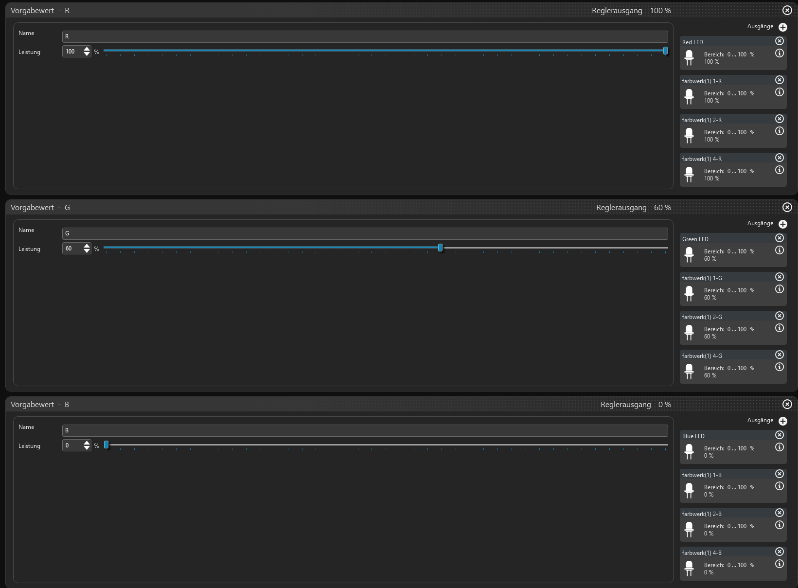

Temporäre Lösung:
Anstatt einem RGB Regler habe ich einzelne Vorgabewerte jeweils in Rot, Grün und Blau angelegt und die Entsprechenden LED's zugewiesen!
Und tada! es funktioniert! Ist zwar be****** zu bedienen aber zumindest habe ich so Kontrolle über die Beleuchtung.
Im Anhang ein Bild von der Temporären Lösung (Temp Regler.png)
