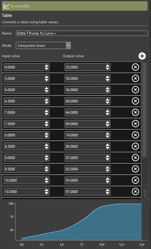

Du kannst in der aquasuite einen virtuellen Software-Sensor anlegen und die Impulsrate mittels einer Kurve umrechnen. Dazu legst du dann eine Tabelle an in der du die bekannten Umrechnungswerte eintragen kannst. Anbei ein fiktives Beispel.
[attach]11269[/attach]
