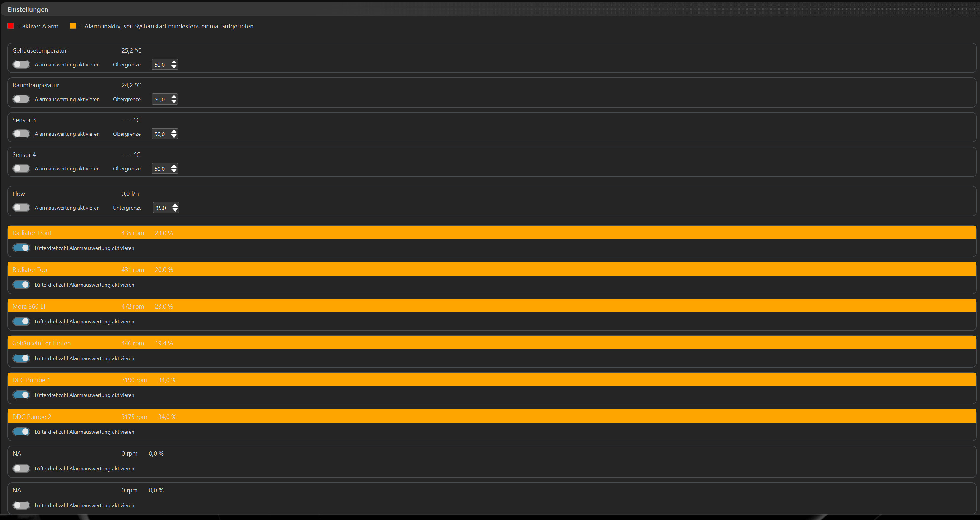

Unabhängig davon geht es also gar nicht um ein Alarm-Piepen sondern um den Lüfterausgang? Wie in der aquasuite oben erläutert ist der Alarm nicht aktiv, aber wurde seit Gerätestart mind. einmal ausgelöst.
Evtl. kommt das Tachosignal nicht schnell genug oder es bricht ab wenn die Leistung zu gering eingestellt ist. Was hängt denn an dem Anschluss dran?

Mir schwant etwas:
Ich habe drei Mal Flow-Anzeigen, doch nur eine liefert die tatsächlichen ca. 200 l/h die anderen 0l/h.

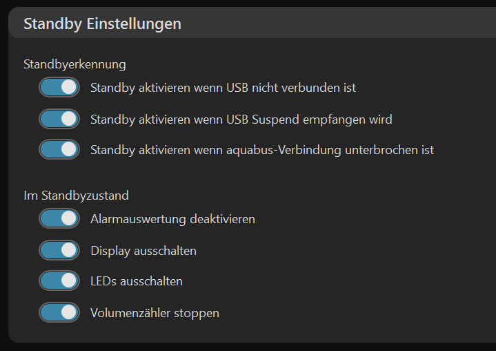

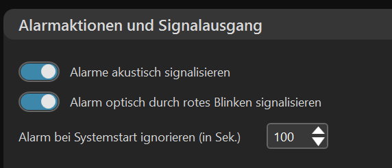

Falls du ein HF Next hast, wird der Alarmton davon kommen.
Denn der hat einen Summer, der auch einen Ton ausgeben kann.
Hier lässt sich eine Verzögerung einstellen.
Für den Stand-by lässt sich auch noch einiges einstellen. Ansonsten gibt es auch noch die Möglichkeit, das Energiesparen mit dem Mainboard (ErP ready, S4+S5) zu nutzen, damit nach dem Herunterfahren der USB-Anschluss keine Spannung mehr anliegen hat.

Dankeschön, das mit der Verzögerung werde ich versuchen. Das erscheint mir der richtige Weg zu sein.
