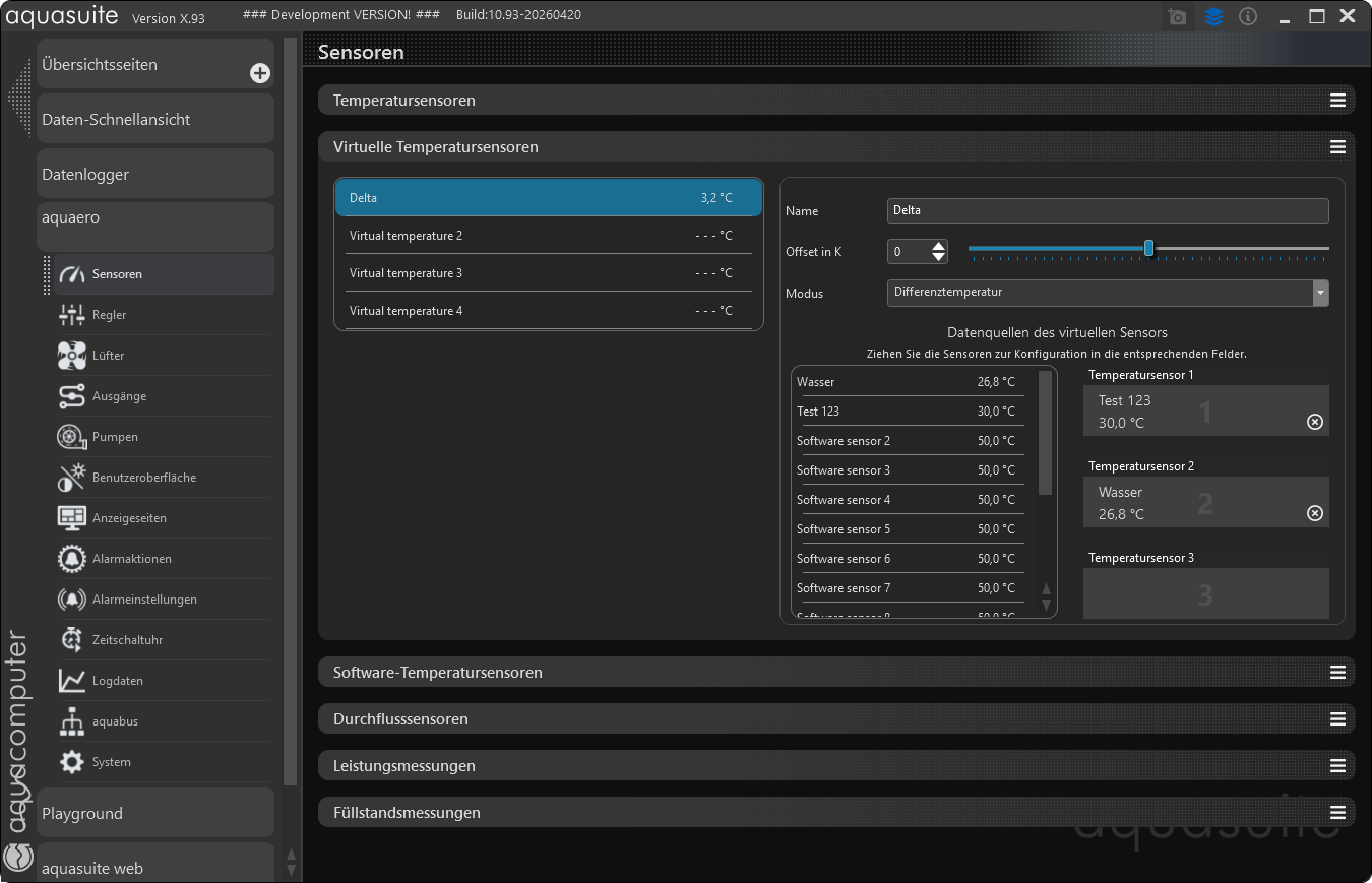

Jetzt habe ich gelsen das es mit dem aquaero grundsätzlich möglich wäre eine "delta T" Temperatur berechnen zu lassen (dh. ohne Virtuelle Sensoren die ich im meinem Falle dann ja nicht hätte.).
Das bekomme ich aber nicht wirklich hin grade.- Wo müsste ich das denn dann "bauen" Gibt es da beim aquaero irgendwo eine Möglichkeit das so zusammenzustellen wie im Playground?

Das konfigurierst du unter Sensoren -> Virtuelle Temperatursensoren:
Wenn du die Wassertemperatur der Pumpe heranziehen willst, musst du die Pumpe per aquabus mit dem aquaero verbinden.

Ich finde die Pumpe leider nicht in der Auswahl, habe sie per aquabus und usb angeschlossen. Ich bin mir aber auch nicht sicher ob ich bei der Pumpe alles richtig ausgwählt habe (habe D5next 1, Busadresse 30 sowie D5next2 Busadresse 31 in der Auswahl. Habe nur eine Pumpe im System, jedoch mal eine andere angeschlossen gehabt, keine Ahnung ob das ein Artefakt davon ist).

Ist die die Pumpe denn beim aquaero im Reiter aquabus augeführt? Da würde auch stehen wie der Temperatursensor im aquaero verknüpft ist.

Danke, das war das Problem.. Ich musste neu die aquabus Geräte suchen.
Also delta T funktioniert jetzt, danke.

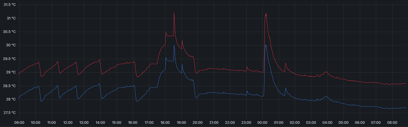

TabuTron
Donnerstag, 30. April 2026, 15:54
Delta-T (also vor und nach dem Radiator) kann man machen, es ist aber m.E. nicht die beste Moeglichkeit.
Zwar vermeidest Du damit das Hochdrehen der Luefter bei geringer Last und hoher Umgebungstemperatur, kommst dann aber genau in das Problem dass in dieser Situation die Kuehlmitteltemperatur in ungesunde Bereiche steigen kann, waehrend die Luefter nichts tun weil das Delta zu gering ist.
Dazu kommt, je nach Radiatoren und Durchflussmenge ist das Delta-T nicht besonders hoch. Bei mir im idle sind es gerade mal 0.9K, was dann unter Last auf bestenfalls 2K steigt. Und so super genau sind diese Temperatursensoren sowieso nicht, sie zeigen zwar eine hoehere Genauigkeit an, aber besser als +-1K sind sie in der Realitaet nicht.
Ich messe mein Delta-T, nutze es aber nicht als Regelgroesse, sondern regele nach Temperatur vor Radiator. Bis 35C laufen die Luefter im idle-Modus, dann ramp-up bis 100% bei 45C. Ist aber noch nie vorgekommen.
Nur mal so zur Anschauung, hier ein Plot meiner vorher/nachher Temperaturen. Wie Du sehen kannst, ist das Delta ziemlich konstant.
Die "Zacken" gestern kommen von der Klimaanlage.
»TabuTron« hat folgendes Bild angehängt:
YT,
Tron
