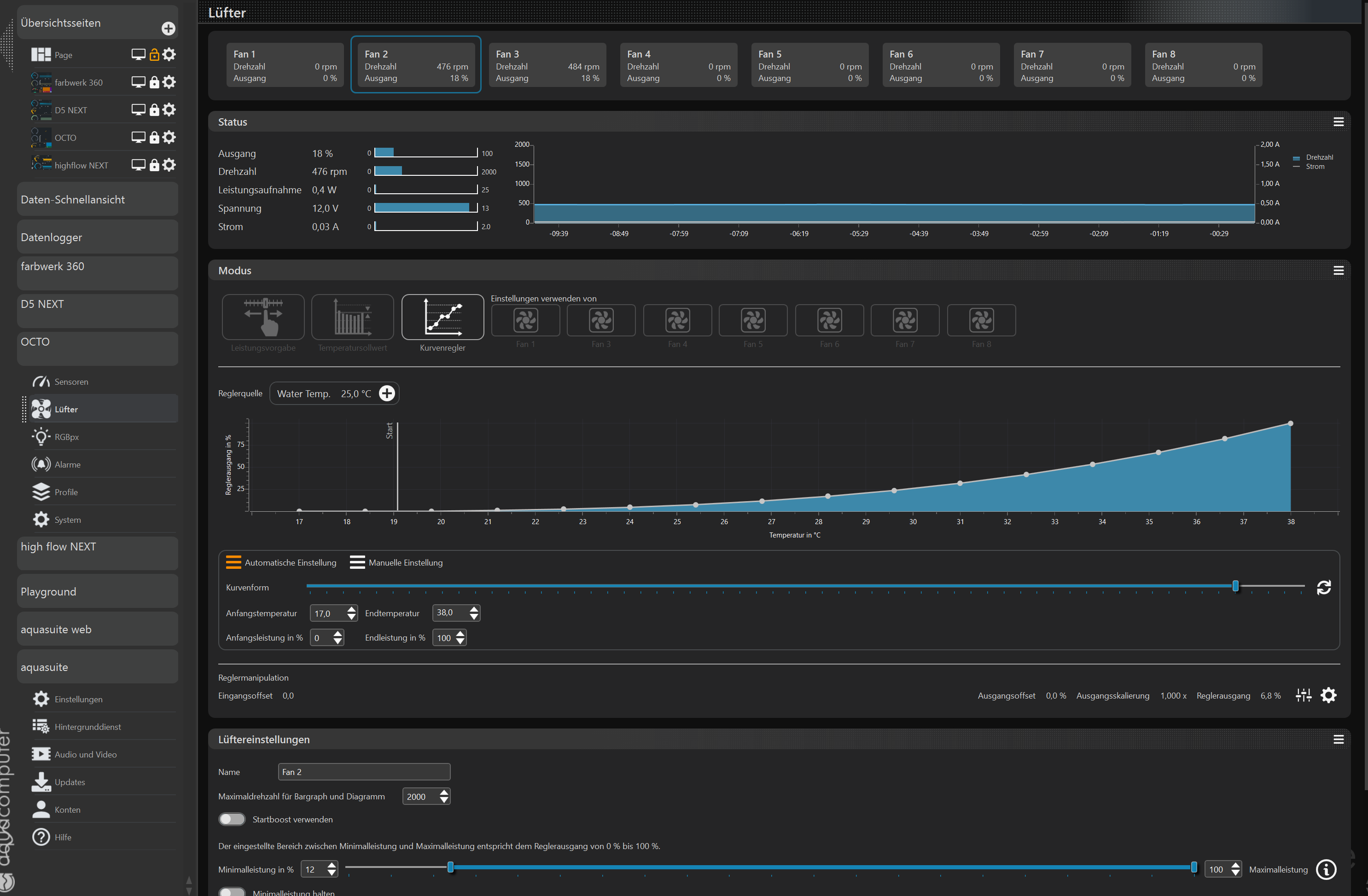

Ich find den Fehler nicht .. Lüfter auf 100% beim Windows-Start
Dienstag, 16. Juni 2026, 23:18
Hallo zusammen ..
ich find den Fehler grad nicht.
Neuer PC-Build mit (erstmal nur) 3x120-er Lüfter am Ch.#2 und 2x120-er Lüfter am Ch.#3 (später kommen nochmal 3x 120-er an Ch.#1) ..
USB-Hubby + OCTO + farbwerk360 + D5-next + high-flow-next .
Nur der Hubby hängt am USB vom Mainboard - alle anderen Komp. am Hubby
Spannungsversorgung über SATA- / 4-Pin direkt am Netzteil.
Die 4-Pin PWM-Lüfter hab ich mit einem 3-fach Splitter und einem Y-Splitter an Ch.#2 und #3 am OCTO.
(Drehzahl-Signal wird auch nur von einem erfasst).
Zum Problem - beim Rechner-Start laufen die Lüfter auf 100% - so lange bis Windows entsperrt und Aquasuite gestartet ist.
Und ich find den Fehler nicht.

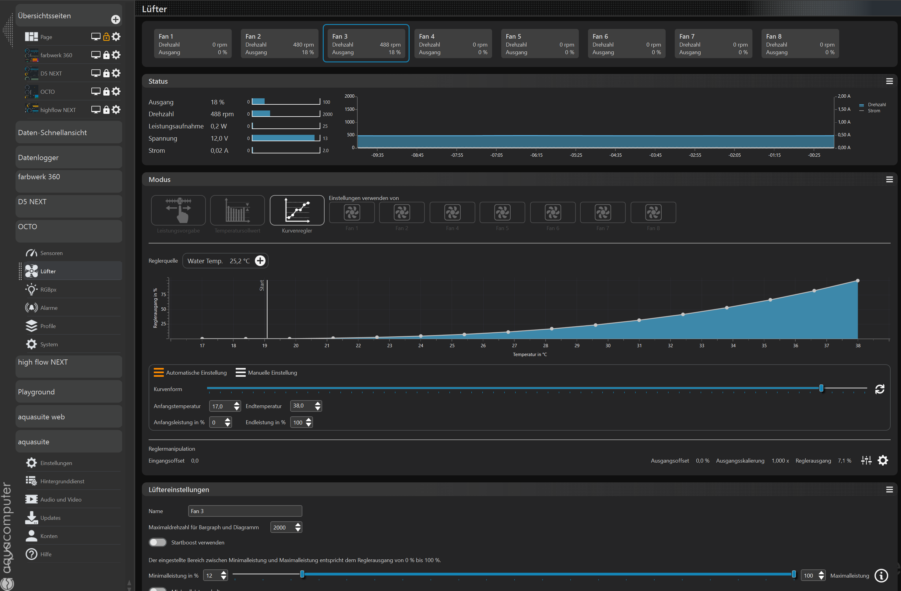

Manuell ausgetestet - das die Lüfter erst ab 12% Minimalleistung anfangen zu drehen - diese 12% auch bei Min-leistung eingestellt.
Modus: Kurvenregler
Wassertemp hab ich im OCTO die Wassertemp. von der D5next als Soft-Sensor 1 eingestellt.
Beim Windows-Start liegt die Wassertemp bei ca. 23-25Grad .. ich musste mir die Start-Temp auf 17Grad runterziehen,
weil die Lüfter sonst auch mit gestarteter Aquasuite auf 100% liefen - Ausgang stand dann auf 0% .. Drehzahl dafür auf 2300U/min
Und ich weiß grad nicht wo der Fehler liegt ..
Das war beim alten PC nicht so.
Ich hab auch schon verschiedene Lüfter probiert - die alten vorherigen - alle 4 neuen Modelle (mit angepasster Min-Leistung) ..
Hat da jemand noch ne Idee ?!?

Ja - Rückfallleistung stand auf 100% .. hab sie jetzt auf unterscheidbare 25% gestellt (falls wirklich mal ein Sensor ausfällt)
und beim Start von Windows ist herrliche Ruhe
