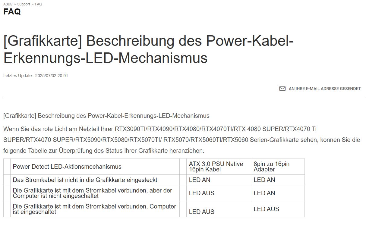

Ich glaube das ist "normal"..
weil der Aminel als "Adapter" gewertet wird und nicht als natives Kabel.
»MTM« hat folgende Datei angehängt:
  • xx1.jpg (126,68 kB - 24 mal heruntergeladen - zuletzt: 19. August 2026, 23:55)
OK, genauso wie dort beschrieben ist es auch bei mir!! Vielen lieben dank wie gesagt, ich bin bloß ehrlich komplett schizophren bei der Thematik und sehr vorsichtig. Hoffe das Ampinel macht mir keine Probleme :D aber da kann ich jetzt beruhigt sein. <3

vielleicht kann dir noch jemand anderes helfen das Licht im Aus Zustand zu deaktivieren. (asus update ?)
Ich bin da nicht so drin, habe nur andere Posts gelesen mit der gleichen Frage.
Auf jeden Fall ist alles für dich sicher, wenn die Lampe beim Start auch ausgeht.
