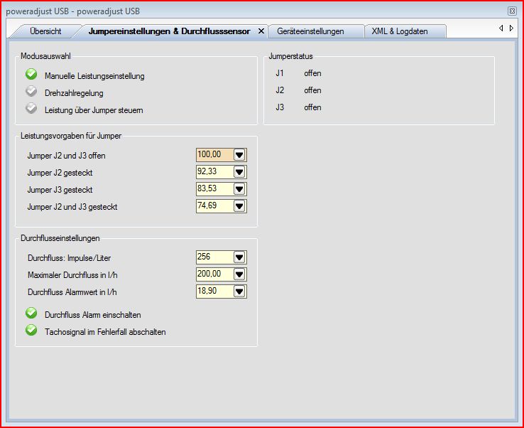

So habe gerade den Molex Powerstecker Durchgemessen, und festgestellt das etwa 0,4 Volt Spannung ausgegeben wird. Da kann ich lange drauf warten, dass die Pumpe anlaeuft. Ansonsten funktioniert der Poweradjust aber, sprich ich kann Einstellungen in der Aquasuite vornehmen und den Durchfluss messen.
Könnt Ihr euch mal meine Einstellungen des Poweradjust anschauen und beurteilen ob sie ok sind?! Den Startboost habe ich absichtlich deaktiviert.

laut dem 2. bild läuft sie doch mit 3600 umdrehungen.
hast du das originale kabel benutzt? oderirgendeinen anderen adapter?

Klar, die Pumpe laeuft. Aber nur weil sie direkt am Netzteil angeschlossen ist. Habe die original Kabel die dabei waren benutzt.
