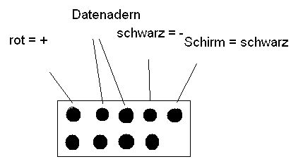

Ich finde grad nicht die Anleitung zu dem Board online (habe selbst das "Rampage 2 Extreme"), doch eigentlich müßten alle internen USB-Ports gleich sein. Es gibt dafür ja schließlich eine Spezifikation!
Schau mal auf die Skizze, rechts müssen die schwarzen Adern sein links die rote. Wenn nur der untere Steckplatz frei ist, dann ist die Schirm-Ader halt nicht kontaktiert. (Das macht bei interner Verkabelung nichts.)
»stromer007« hat folgendes Bild angehängt:

besten dank für die Antwort, werde ich so verbinden................
