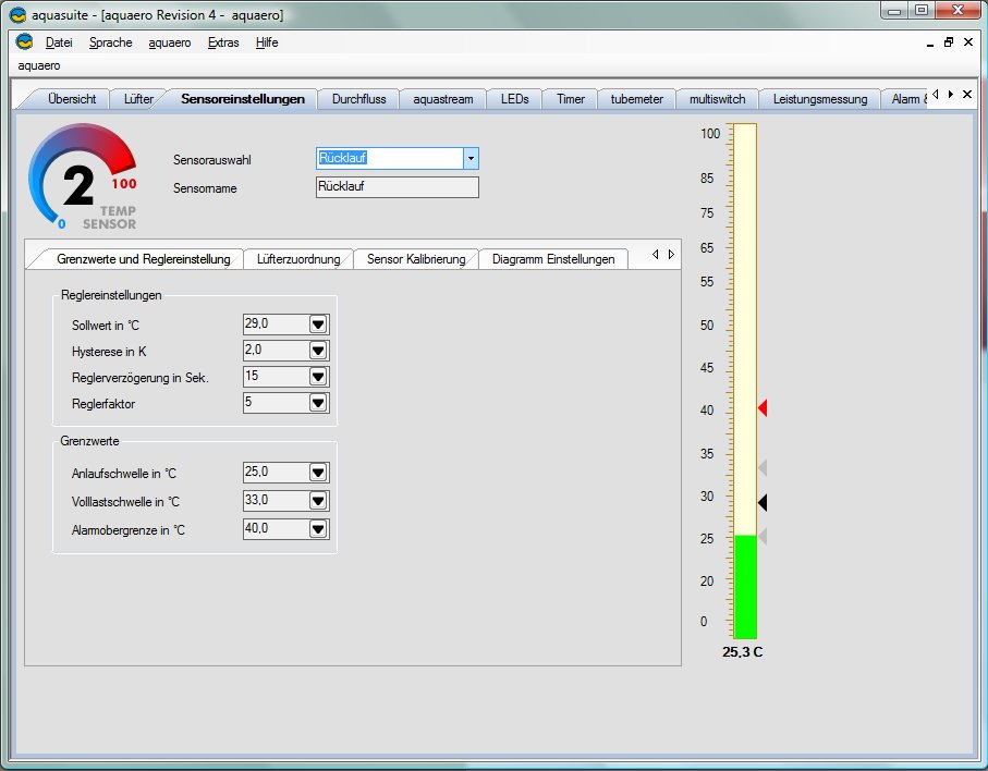

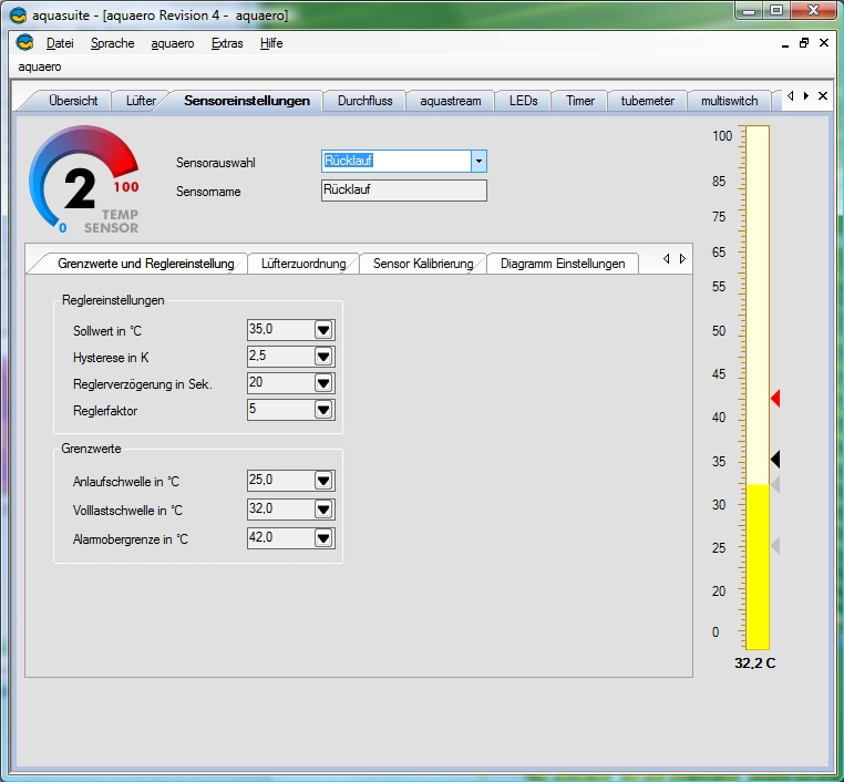

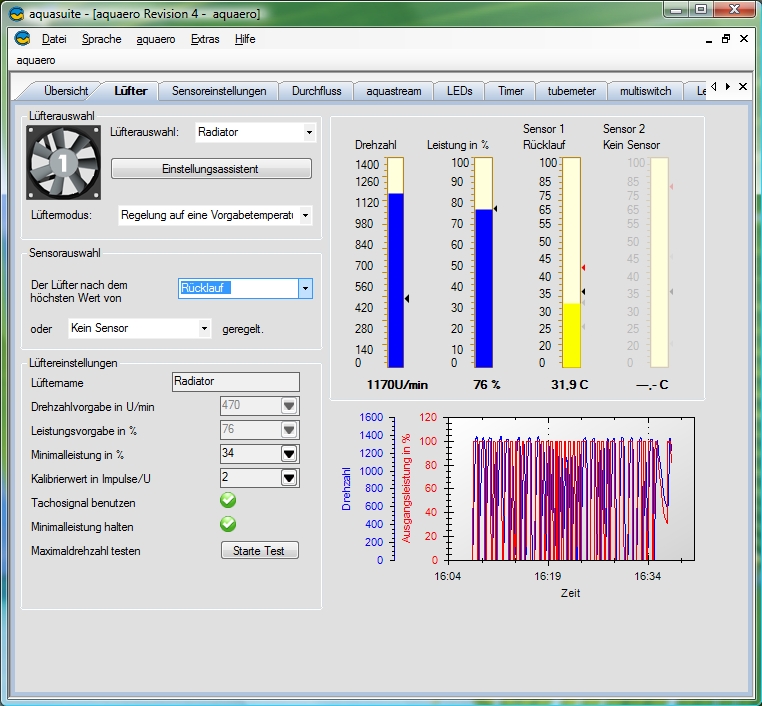

Hallo Leute, hab da mal wieder eine Frage.
In letzter Zeit ist es so, dass die Lüfter an meinem AirPlex 360 EVO vom AquaEro ständig hoch- und runterregeln.
Könnt Ihr mir mal andere Einstellungswerte geben, damit das nicht so ist?
Die Regelung sollte so aussehen:
  • einschalten bei ca 26 Grad über Sensor 2 (Rücklauf)
  • dabei sollten die Lüfter ca 35-40% Leistung haben
  • Volllast bei 38 Grad über Sensor 2 (Rücklauf)
  • Optimale Wassertemperatur 32-34 Grad (Über Sensor 2 (Rücklauf)
  • die Lüfter sollten linear hochregeln, das heisst, je wärmer das Wasser desto schneller sollten die laufen
Könnt Ihr mir dabei helfen?
Hab da mal 2 Bilder angehängt, wie es jetzt eingestellt ist.
Grüße
Overmind

LotadaC
Samstag, 20. Juni 2009, 17:27
Sollwert ist der Wert, den er halten soll - und bei Volllastschwelle geht er auf max.
Das macht bei Dir so keinen Sinn ;)
Lumi

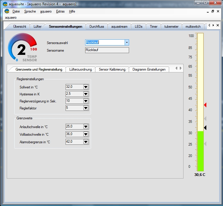

Samstag, 20. Juni 2009, 17:41
Deine momentane Einstellung ist so, dass du die Lüfter immer mit 34% betreibst (Minimalleistung ein). Soweit ich dich verstanden habe willst du den Lüfter passiv laufen lassen, vollständig einschalten und bei Maximaltemperatur auf voller Leistung laufen haben. Dafür müsstest du:
  1. Minimalleistung rausnehmen
  2. Anlauftemperatur des Lüfters auf 26°C
  3. Vollastschwelle auf 38°C
  4. Sollwert müsste auf 32°C
  5. Hystere (solange sie die Ungenauigkeit/Toleranz darstellt) runterstellen
  6. Regelverzögerung runterstellen (nicht ganz runter, aber 20sec sind dann doch etwas lange!?
Aber ich bezweifle, dass du genau das bekommen wirst, was du willst. Stellst du auf Vorgabetemperatur, so wird er sich nicht ganz linear verhalten (tut er bei mir zumindest nicht) und stellst du auf Linear, so wird er nicht genau die Temperatur errichen, die du haben willst.
Als erstes würde ich versuchen, die Minimalleistung deiner Lüfter herauszubekommen (minimalnötige Spannung zum betreiben der Lüfter, ist zum Einschalten höher als beim laufen!) und dann die Minimalleistung aktiviert zu lassen. In den unteren Drehzahlbereichen wirst du die Lüfter fast nicht hören, aber die Kühlleistung ist um einiges höher als vollständig passiv und wenn du nicht allzuviel Abwärme hast, könntest du es schaffen, im Idle nur die Minimalleistung zu haben und drüber drehen die dann etwas hoch.

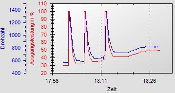

Overmind
Samstag, 20. Juni 2009, 17:42
das heißt, ich habe 2 Werte vertauscht gehabt.
Hab auch mal die Regelverzögerung auf 10 gestellt
Ist es dann jetzt so richtig?
Ach ja, was ist eigentlich Hysterese?
Das zweite Bild ist das Ergebnis nach den Veränderungen, das ist jetzt bedeutend besser als vorher.

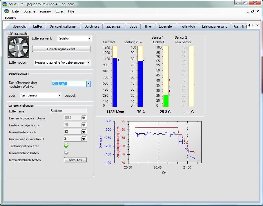

Overmind
Montag, 22. Juni 2009, 21:09
So, die oben genannten Probleme sind behoben, jetzt habe ich weitere :(
Ist es normal, dass nach 15 Minuten die Lüfterleistung immer noch bei 77% liegen,
obwohl die Einschalttemperatur fast erreicht ist?
Schaut euch doch bitte nochmal meine Screens an.
Danke.
