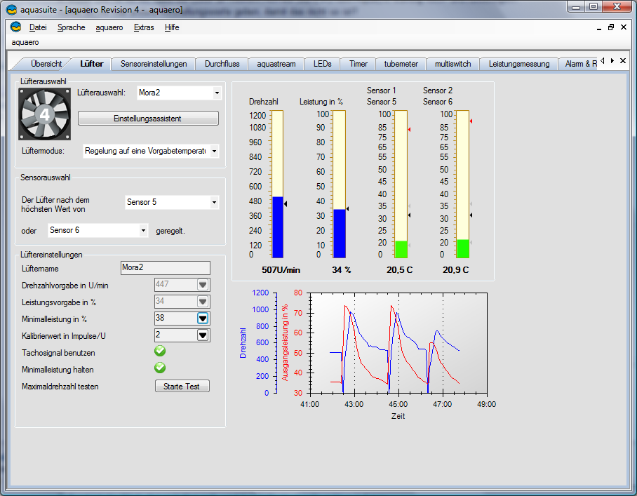

Ich habe insgesamt 9 Multiframe M12 - S2 an der Auqaero. zu je 3 Stück an einem Kanal.
Auf allen Kanälen habe ich eine Minimalleistung gesetzt und die Aquaero unterscheitet diese obwohl Minimalleistung halten aktiv ist Laut der Aqausuite.
Ich habe schon die Firmware upgedatet, das EEPROM zurückgesetzt, die Aquasutie neuinstalliert, es hat alles nichts gebracht.
»JonnyB1989« hat folgendes Bild angehängt:

das ist beim aquaero etwas unglücklich gelöst. Sobald du das tachosignal aktiv hast, wird der Lüfter drehzahlgeregelt betrieben. Deine 38% beziehen sich dann auf die Maximale Lüfterdrehzahl.
