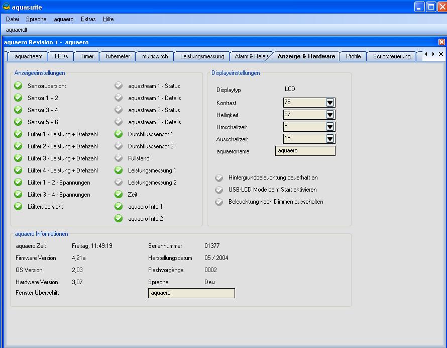

ich hatte meine Aquero länger nicht benutzt, gestern mal wieder nach langer Zeit angeschlossen, aber leider bleibt mein LCD Feld blau!
Über Aquasuite bekomme ich soweit das angezeigt, das ich angeschlossen habe, also geht!
die LCD Felder sind in der Suite aktiviert was ich sehen möchte, ich kann lediglich die Helligkeit, Kontrast usw verändern!
FW ist 421 (422 funzt nicht hängt es sich auf) und das Aquasuite ist die aktuelle 4.66
Angeschlossen ist es wie hier auf dem Bild, also am MB dort wo NICHT der freigelassene PIN ist - richtig?
jemand ne idee was ich probieren könnte?
meine aquero ist von 2004, die 3.07
danke schon einmal ;)
lg chris

Freitag, 3. Juli 2009, 10:54
welche Firmware ist auf dem Gerät?
Ziehe die aquastream XT ab und versuche es erneut.

Freitag, 3. Juli 2009, 12:10
mache mal bitte einen EEprom Reset am Gerät.

Freitag, 3. Juli 2009, 12:22
EEprom Reset
set/mod taste ca. 3sek gedrückt halten oder? tut sich auch nicht mehr als angehen und blaues feld :(
hatte eben diesen thread entdeckt, hier war das LCD display kaputt..durch ein zerschossenes NT..ist bei mir aber nicht der Fall, das Display war auch meist ausgeschalten, da es mich nicht interessiert hat ;)
Thread

Freitag, 3. Juli 2009, 12:49
So wie es aussieht ist das LCD defekt. Du kannst ein Ersatz LCD bestellen, aber: dein aquaero ist schon so alt, da ist das LCD noch direkt verlötet. Dh. du musst das LCD auslöten und das neue drauflöten.
Alternativ damit leben oder neues aquaero kaufen.
