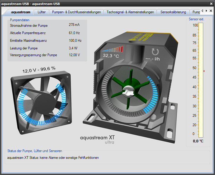

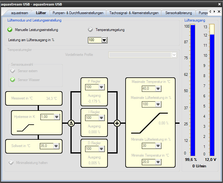

Montag, 20. Juli 2009, 13:18
Hänge mal bitte Screenshots der aquasuite (Lüftereinstellungen, Übersicht) in einem Post an. (Upload mit der Forumsfunktion)
Wenn gar nix mehr geht wirst du aber deine Pumpe warscheinlich einschicken müssen.

Ghost916
Montag, 20. Juli 2009, 21:18
So, anbei die Screens. Das Problem wurde "schleichend" schlimmer, d.h. Anfangs liefen die Lüfter immer, dann fielen sie manchmal aus, nun gehen sie gar nicht mehr. Ich habe mal hier in einem Thread was von einem "Pufferstecker" gelesen, könnte das was helfen?
