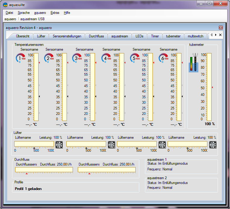

So, bin jetzt etwas schlauer. Es liegt wohl tatsächlich an dem SetClock Service. Hab Aquasuite jetzt ohne diesen Service installiert und Aquaero behält die Einstellungen nach dem Aufwachen aus dem Standby bei. Allerdings gehen die Bezeichnungen der Lüfter und Sensoren in der Aquasuite bis zum nächsten Neustart verloren.
»clanforce« hat folgendes Bild angehängt:
