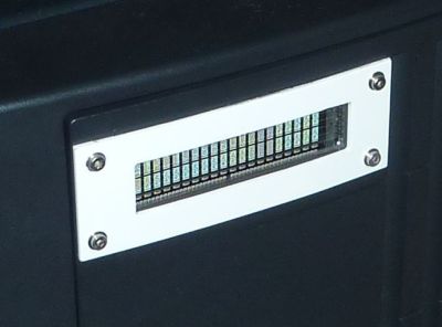

Ich hab ein Aquaero LT im Gehäuse verbaut, das VDF Display vorne im Tower.
Wenn während dem Betrieb der Stecker des Displays rausgeht, und ich ihn wieder stecke gibts 2 Reaktionen des AE:
- Display geht erst nach einem Neustart des PCs wieder (AE muss vom Strom getrennt sein)
Und weitaus ärgerlicher:
- sämtliche Einstellungen sind weg, das AE muss neu konfiguriert werden.
Ist das ein bekanntes Problem oder hab nur ich das?
Ich habs grad probiert, also es liegt defintiv am Display...
gruß
€dit: Befor Fragen kommen, hier noch Bilder warum ichs nicht verkleben kann....
»Benny²« hat folgende Bilder angehängt:
Dieser Beitrag wurde bereits 2 mal editiert, zuletzt von »Benny²« (9. November 2009, 00:21)
