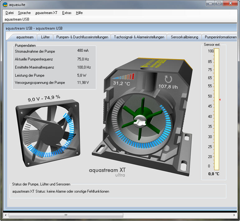

alles kein Problem, zur Impulszahl von Standart 8, kann ich sagen, selbst eine Veränderung nach oben bringt kein anderes Meßergebnis. Was ich aber nicht verstehe, ich habe die gleichen Sachen, XT und Hig Flow und habe jetzt ein Durchfluss bei 75Hz von 107l/h. Woran liegt es bei Dir oder umgekehrt?

Montag, 22. März 2010, 21:10
jau danke, das hab ich geschnallt, dann ist also das Meßergebnis, wenn ich den Kalibrierungswert von 169 eingebe, von 107l/h bei 75Hz annähernd richtig? Das wären fast 2 l/min, das würde ja bedeuten, da der Durchfluss für eine Wasserkühlung mehr als ausreichend ist, könnte ich jetzt noch ein Wasserspiel einbauen,janz toll, danke.
