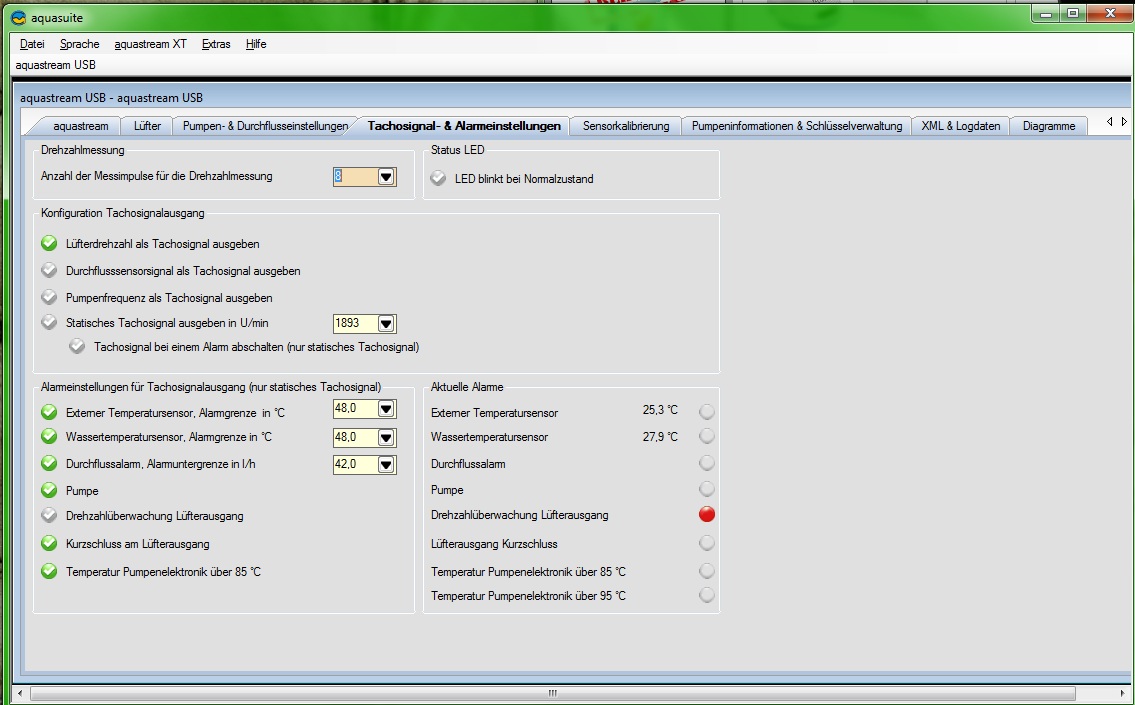

Hallo @all
Hab nen problem mit meiner Aquasuite.
Und zwa wird mir der fehler angezeigt (Drehzahlüberwachung Lüfterausgang) habe aber keine lüfter an meiner pumpe dran.
Aquastream XT Status:keine Alarme oder sonstige Fehlfunktionen.
Aber schalte ich bei Alarmeinstellungen für Tachosignalausgang den Drehzahlüberwachung Lüfterausgang an (haken ein@grün) habe ich nen fehler an der pumpe.
Habe den fehler bei jedem start drin.Krig ihn nicht weg.
Hatt einer ne Ide ????
Danke
»ttcviper« hat folgendes Bild angehängt:
Samstag, 22. Mai 2010, 17:40
Wenn du keinen Lüfter angeschlossen hast, gibt es einen Drehzahl fehler. Also mußt du den Alarm für die Auswertung deaktiviert lassen.
Also ist alles so korrekt.

Samstag, 22. Mai 2010, 17:45
Sorry habe vergessen zu schreiben das der fehler auch da ist wen ich einen lüfter dran habe.
Reset habe ich auch schon gemacht, nichts.Der fehler geht nicht weg.
Samstag, 22. Mai 2010, 20:58
Die Drehzahlüberwachung der Lüfter funktioniert nur mit der Ultra Pumpe. Was hast du denn für eine Version?

Samstag, 22. Mai 2010, 22:01
Schon wieder was vergessen :D
Habe die Ultra version. Die ist grad mal ne woche alt.
Edit: Habe die Aquasuite neu instaliert, jetzt ist alles ok. :thumbsup:
Danke Sebastian für deine mühe und ein schönes W.Ende.
