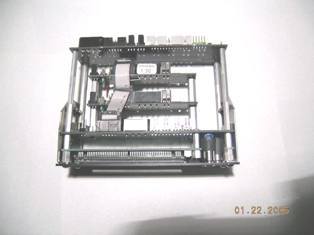

melde mich nach Jahren mal wieder hier zu Wort, gleich mit nem ganzen Sack voll fragen, da ich mir gerne ne Aquaero kaufen möchte:
Ich hab von früher noch ne Aquastream - die Frage ist welche Rev.? Sie hat noch nen 3.5" Slot Controller und auf dem ist ein Aufkleber Firmware 1.31.
Kann ich diese per Aquabus noch anschließen würde es Vorteile bringen die 30-55€ für nen Update auf xt zu investieren - wenn ja welche?
da musst du dir den Controller mal genauer anschauen:
Welchen Aquastream controller habe ich?
Wann wurde welcher controler verkauft?
Wie kann ich meinen Controller übertakten?
Verkaufsstart: Juni 2005
Übertakungsmöglichkeit: aquaero / multiswitch / Jumperblock
Bus-Adresse: 1 oder 2 (variabel)
Aquastream v.3.0
Verkaufsstart/-ende: September 2004 - Juni 2005
Aquastream v.2.0
Verkaufsstart/-ende: Mai 2004 - September 2004
Übertaktungsmöglichkeit: aquaero / multiswitch / Jumper
Bus-Adresse: 1 (fest)
Aquastream v.1.0 / 1.5
Verkaufsstart/-ende: August 2003 - Mai 2004
Übertaktungsmöglichkeit: keine

Mein Controller ist nach den Bilder V3.0. Welche Vorteile hätte ich durch den Upgrade?
