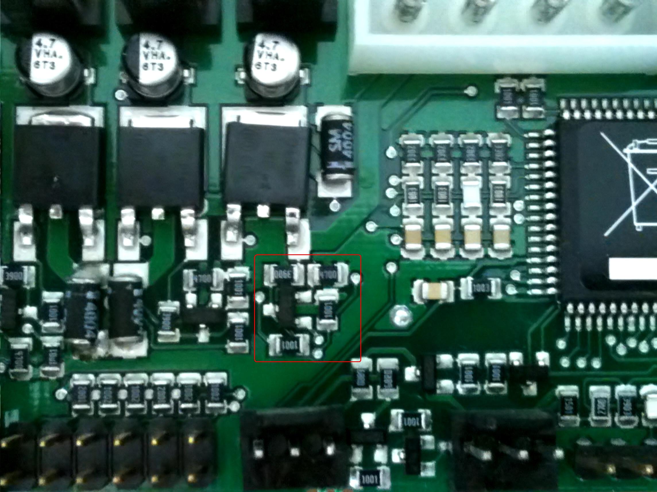

So ich hab nochmal geschaut & es ist die Rev. 4.00
Außerdem sind an den betroffenen Stellen schon Widerstände drauf...
Kann es sein, dass ich eine PowerBoost Edition habe ohne Kühlkörper?
Oder müssen die Widerstände ausgelötet und neu eingelötet werden?

Noch größer als in der Anleitung kann man es doch fast nicht mehr schreiben: die müssen ZUSÄTZLICH drauf ;)
GaBBa-Gandalf
Sonntag, 20. Juni 2010, 19:54
Ok... Also müssen die Widerstände auf die Widerstände - quasi parallel...
Konnte mir nur nicht vorstellen, dass man sowas macht... deswegen nochmal die Frage ^^ ;)
Dieser Beitrag wurde bereits 1 mal editiert, zuletzt von »GaBBa-Gandalf« (20. Juni 2010, 20:04)
Sonntag, 20. Juni 2010, 23:30
Korrekt.
