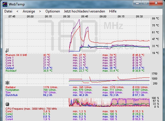

Hallo Leute, ich habe seit langem wieder mal WebTemp installiert und heute morgen ist mir aufgefallen,
dass die CPU bis zu 75° und die einzelnen Cores bis zu 88° warm werden.
Habe ich in den Einstellungen der AquaSuite was falsch eingestellt?
Zum auslesen der Temperaturen benutze ich Everest Ultimate in Version 5.50.2100
Die Hardware seht Ihr in der Sig.
Anbei noch ein Screen von WebTemp.

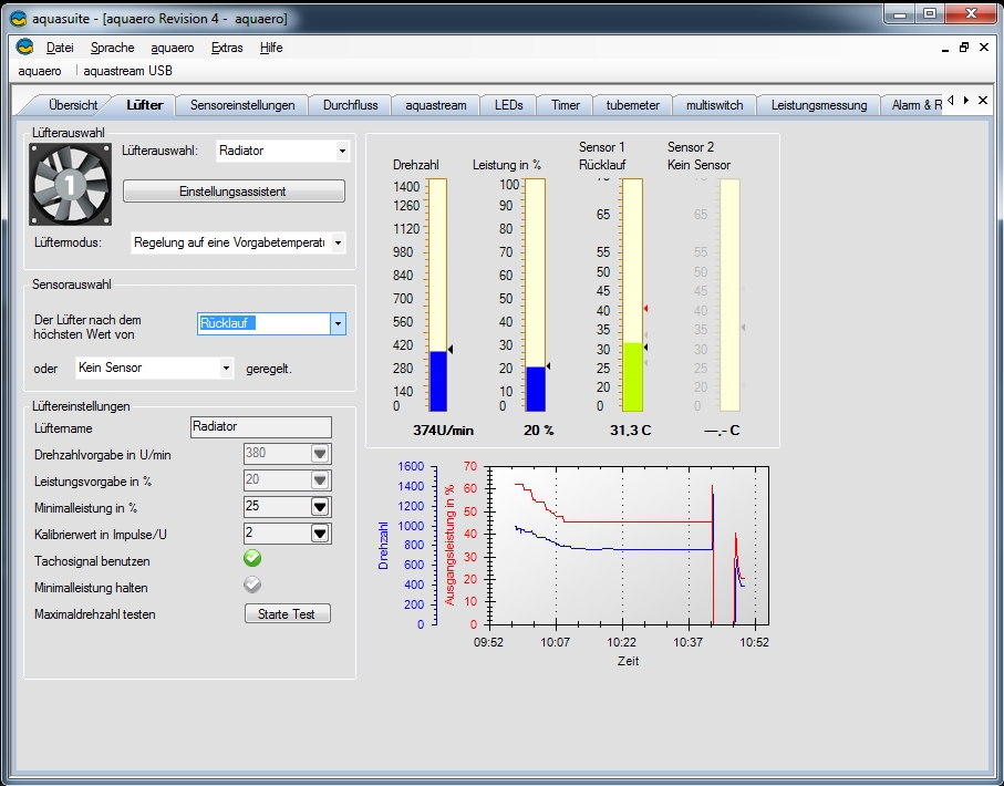

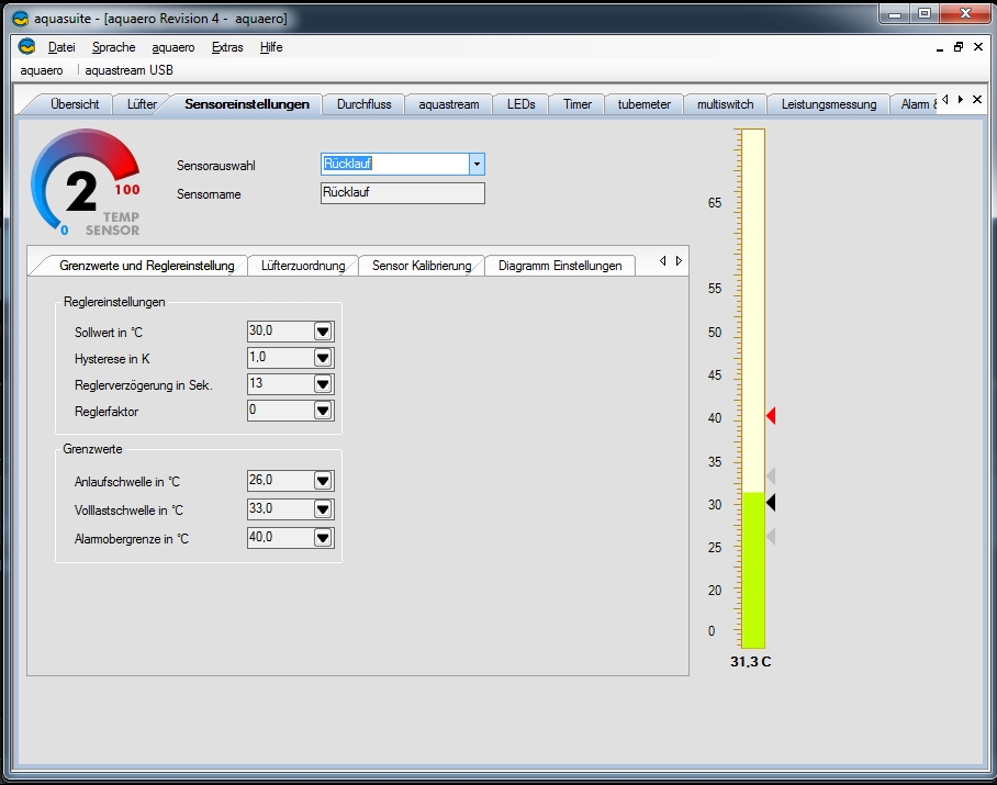

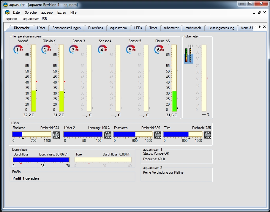

Mein Ziel ist es die 88° weg zu bekommen.
Anbei nochmals ein paar Screens der AquaSuite, was ich so eingestellt habe.
»Overmind« hat folgende Bilder angehängt:

Hast du dir das Diagramm der CPU-Temperatur angeschaut?
Nur die ersten 20 Minuten habe ich hohe Temperaturen, dann pendeln die sich auf 45-47 Grad ein.
Deshalb denke ich da an falsche Einstellungen in der AquaSuite.
Flexerl
Mittwoch, 11. August 2010, 01:47
Dem CPU-Diagramm nach sieht es so aus, als ob deine Pumpe erst um kurz vor 8:45 anlaufen würde und davor keinerlei Umwälzung im Kreislauf stattfindet. Mich wundert, dass die Werte von Vor- und Rücklauf bis 8:45 konstant bleiben, und in diesem Zeitraum auch die CPU-Temp kontinuierlich steigt. Check mal die Pumpe... Und was sagen denn andere Tools vor 8:45? Selbe Angaben?
Tante Edit:Voll verplant, Durchfluss ist ja offenbar immer vorhanden... Trotzdem scheint die Wärme nicht ans Wasser abgegeben werden zu können.
Dieser Beitrag wurde bereits 1 mal editiert, zuletzt von »Flexerl« (11. August 2010, 02:05)

Stelle mal die Regelverzögerung auf 1 und den Regelfaktor auf 100.

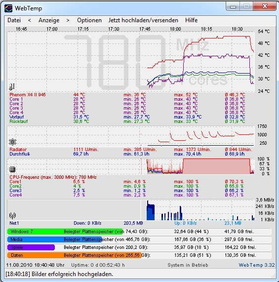

Ich habe mal Prime 30 Minuten laufen lassen und per WebTemp mitgeloggt.
Es sieht alles ganz normal aus.
Vorab habe ich die Regelverzögerung auf 1 und den Regelfaktor auf 100 gestellt.
Edit: das zweite Bild ist während 1Std WoW.
Komisch dabei ist, dass ich wieder ohne jeglichen Grund 63° hatte.
Ich denke langsam, dass meine Sensoren auf dem Board / in der CPU Probleme haben.
oder dass Everest nicht richtig mitloggt.
