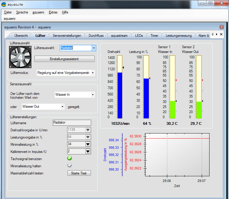

Hi@All,
ich habe folgendes Prob.
und zwar obwohl die Wassertemp niedrig istdrehen die Lüfter hoch.
Bilder sagen mehr als Worte
was kann ich da machen?

das ist recht einfach zu erklären.
Die Regelung lässt die Lüfter so laufen das die eingestellte Wassertemperatur gehalten wird. Also müssen die Lüfter so schnell drehen, sonst wird die Temperatur wieder höher.
Die Lüfterdrehzahl sinkt erst wieder wenn die gemessene Temperatur kleiner als der Sollwert - Hysterese wird.

ja aber so hoch? muss das sein
Samstag, 21. August 2010, 22:38
wenn sich bei der Lüfterdrehzahl die Temperatur nicht nach unten ändert, anscheinend schon.

ja ändert sich nicht nach unten obwohl ich die Noisblocker PL2 drin hab

so hab mal die schön durchblasen lassen bei 29,1°C immernoch 1211 Umdrehungen

An den Drehzahlen wird sich im moment nur was ändern wenn du deine Raumtemperatur senkst, oder eine höhere Wassertemperatur als sollwert vorgibst.

Was hast du den für Hardware und Zimmertemperatur ? Und welchen Radiator ? Jeder kommt mal an seine Grenzen.

Gekühlt wird nur ein i5-750 oc auf 3,22GHz
Raumtemperatur war gestern 25,5
Und er wird mit einem 240er XT gekühlt
Gruß ExoTerra

Soweit ich mir das hier anlese hast du eine recht ordentliche Kühlung, Lüfter, Radi auch ok. Aber die 5°C Differenz zwischen Raum und Wassertemperatur sind mir doch etwas zu eng. Das schafft grade so mein 1080er Radi. ;) Gestern war einer dieser Tage, an dem es hier in meiner Ecke recht schwül war (Raum Berlin) und feuchte Luft leitet Wärme schlechter ab als trockene. Stelle die Wassertemperatur mal 5°C höher und die Lüfter sollten dann auch wieder Ruhe geben. Deiner CPU ist das herzlich egal, ob sie nun auf 40°C oder 45°C runter gekühlt wird, nur die Kühlung selber arbeitet dann besser/leiser.
