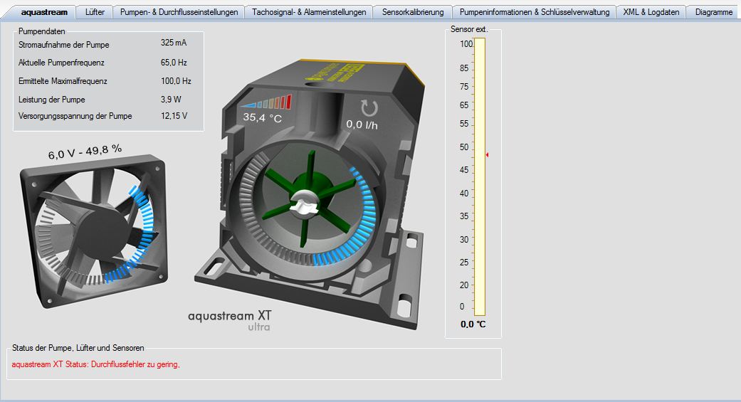

Hallo Gemeinde.
Ich habe ein kleines Problemchen.
Manchmal steigt die CPU-Temp auf 62°C im Idle. Einfach so. Am Anfang lief alles Problemlos. MaxTemp bei Prime 95, 3DMark 06 bis 55 C maximal. Im Idle so um die 32-28°C.
Bei den 62° C hilft nur noch in der Aquasuite die Lüfter manuell auf 100 % zu stellen und das Seitenteil zu öffnen.
Ich habe das Gefühl, dass ich falsche Einstellungen an der Aquasuite habe und oder die Lüfter zu wenig Leistung bringen wenn die Temp steigt.

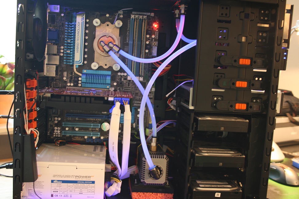

System:
AMD Phenom II X6 1055T auf Asus M489 GTD-Pro
Gekühlt wird z.zt. nur die CPU
Aquastream XT, Airplex Pro 240 oben verbaut, Luft nach oben raus ( 2x 120 SilentWings)
Plug&Cool mit 8/6 Schläuchen (dest. Wasser mit Zusatz)
Im Gehäuse Xigmatek Midgard
Des Weiteren habe ich immer in der AS die Meldung : Durchflussfehler zu gering
Bei der AS habe ich das bisher immer so verstanden, dass ich eine bestimmte Lüfterleistung bei entsprechender Temperatur einstellen kann.
Vielleicht kann sich ja mal einer die Werte anschauen und mir mal nen Tip geben.
Vielen Dank

Freitag, 12. November 2010, 11:11

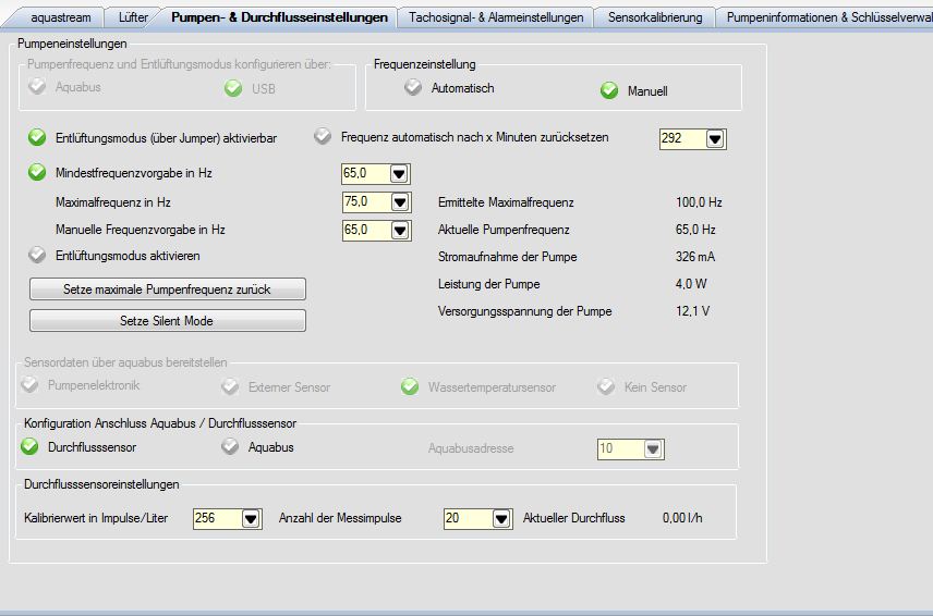

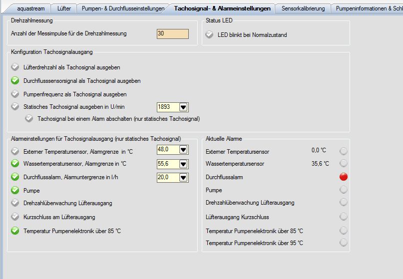

Ohne Durchflusssensor bekommst du logischerweise einen Fehler.
Die Einstellungen sind soweit korrekt.
Du sagst die Wassertemperatur soll auf 35°C geregelt werden, deine Wassertemperatur hat 35.4°C also alles richtig.
Für die aquastream ist NUR die Wassertemperatur relevant. Ausserdem ist es deiner CPU mit sicherheit egal wenn die mal mit 60°C läuft, die dinger sind dafür gebaut das auszuhalten.

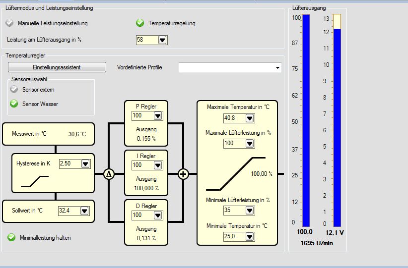

Freitag, 12. November 2010, 11:14

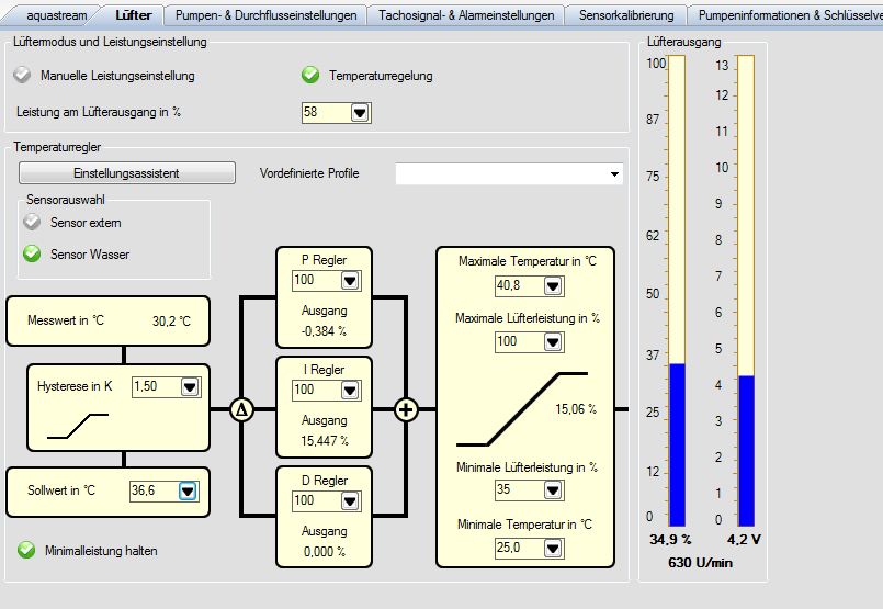

Sollwert = 30
max Temp = 40
max Lüffi = 100
Wenn dir das im normal betrieb zu laut ist, einfach den Sollwert bissel hoch setzten.
Dieser Beitrag wurde bereits 1 mal editiert, zuletzt von »palme|kex`« (12. November 2010, 11:15)
Freitag, 12. November 2010, 11:18
Sollwert = 30
max Temp = 40
max Lüffi = 100
Zu ergänzen wäre noch: minimale Lüfter Leistung = 35%
Ich glaube nicht, das der Lüfter mit 10% (also 1.2V) läuft.
Freitag, 12. November 2010, 11:19
Joa das au, hab ich doch direkt mal übersehen.
palituser
Freitag, 12. November 2010, 11:23

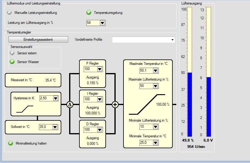

ok. das mit dem durchflusssensor ist klar aber ich hasse rote Warnlampen :D)
ja richtig. zur zeit ist die wassertemp bei 35,4°. Das ist leider nicht immer so. Wenn die CPU Temp steigt, habe ich das Gefühl, dass die Lüfter das nicht sofort durch Steigerung der Drehzahl runterregeln und begrenzen.
Manchmal passiert gar nichts oder sie drehen erst später hoch.
Ich stelle mir das so vor..
Idle 30-40° --- Lüfter am Radi kaum bis gar nicht hörbar
40 - 50° --- so aquastrem > arbeite mal, dreh mal die lüfter ein wenig höher, so dass die Temperaturen gar nicht höher als 50° C steigen.
Mir ist schon klar, dass bei Furmark, Prime etc.. genau das getestet werden soll. Damit habe ich auch kein Problem. Nur, bei mir steigt manchmal die Temp auf über 62° im Normalbetrieb.
Und z.zt. hängt nur die cpu am wasser. geplant ist auch die graka zu wässern, wenn es denn mal einen non ref aufsatz für die palit gibt :D

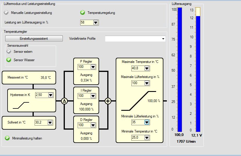

Jetzt Eure Einstellungen von oben.. Die Lüfter laufen auf 100 und sind absolut hörbar.. AUA,
klar, er will jetzt den sollwert erreichen, bin mal gespannt, ob er das schafft und die lüfter dann weniger drehen..

Freitag, 12. November 2010, 11:47
so. er pendelt sich jetzt bei 29,9 - 30,8 ° C ein.
Lüfter laufen auf 100 %.
Das mir definitiv zu laut. Es darf auch ein wenig wärmer und vor allem leiser sein..

Freitag, 12. November 2010, 11:49
Die Aquasuit brauchst du nicht und die Lüftersteuerung kann nicht auf die CPU-Temp reagierem was auch keinen Sinn macht. DIe Lüfter werden nach Wassertemperatur geregelt, und die solltest du eben wenns geht unter 40°C halten. Den Sollwert kannst du auch auf 35° stellen so wies jetzt ist, damit musst du experimentieren, was für dich den besten kompromiss aus Lautstärke und Temperaturen ergib.
Die Hysterese kannst du auch auf 1,5 setzten.
Dieser Beitrag wurde bereits 1 mal editiert, zuletzt von »palme|kex`« (12. November 2010, 11:51)

Freitag, 12. November 2010, 12:03
ja, falsch ausgedrückt.. ich meinte ja, dass die lüftersteuerung auf die steigenden wassertemps reagieren soll.. sollwert habe ich jetzt auf 38 gestellt.
nachdem ich hysterese ( was auch immer das bedeutet ) auf 1,5 gesetzt habe, ist es deutlich ruhiger geworden.

Freitag, 12. November 2010, 12:08
Das heisst, die Pumpe bekommt die von mir in der AS eingestellten Werte und merkt sie sich. Aquasuite muss ich dann nur noch starten, falls ich was ändern möchte?!
ja,.. die software ist nur zum einstellen und eventuellen loggen der daten.
