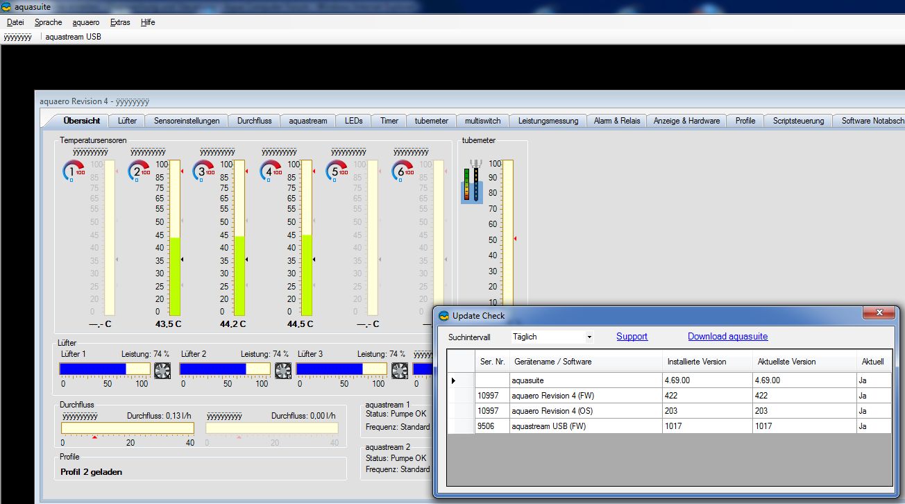

Aquasuite zeigt aquero und Sensoren plötzlich als Sonderzeichen an
Sonntag, 12. Dezember 2010, 14:30
meine Aquasuite zeigt mir das Aquero nur noch als Sonderzeichen an, ebenso die Sensoren ( siehe Anhang ).
Alle Geräte haben die aktuellste Firmware und Softwarestände.
Weiterhin habe ich das Problem das das Aquero das gespeicherte Profil nach dem Starten nicht mehr geladen hat, und immer alle Lüfter mit Volllast laufen lässt.
Sobald ich das Profil dann manuell lade ist alles ok.
Mein tubemeter ist auch nicht sonderlich zuverlässig, macht eigentlich schon immer Probleme. Wenn ich es als USB-Variante anschließe, kriege ich es gar nicht angezeigt.
Über das Aquero klappt es zumindest ab und zu.
Ich verwende ein ASUS P6T Deluxe V2 mit Windows 7 64Bit. Die im Forum empfohlenen Komponenten wie NZXT USB-Hub, USB-Karte etc habe ich auch.
Holger

Direkt nach dem Reset stimmt die Bezeichnung der Sensoren ( Sensor 1, ... ) das Aquero wird aber als "aquero Revision 4" und dann irgendwelche Sonderzeichen ( y mit nem Strich drüber ) bezeichnet.
Daten anpassen, speichern, Neustart > Sensorbezeichnungen auch wieder Sonderzeichen und Profil wird nicht geladen, alle Lüfter laufen unter Volllast :( .

Warscheinlich hast du ein Problem mit deinen aquabus geräten.
Also aquastream oder tubemeter. Um das rauszufinden wirst du die abziehen müssen und dann testen müssen wo das Problem liegt.

da hast du wohl leider recht, sieht aus als ob das tubemeter rumzickt.
Habe die Geräte abgezogen, Werkseinstellungen übernommen und dann einen Reset durchgeführt.
Die Pumpe zeigt jetzt wieder brav die korrekten Werte in der Suite.
Nach dem Speichern bleiben die Einstellungen vorhanden.
Das tubemeter reagiert über USB überhaupt nicht, beim Anschluss per Aquabus treten die Fehler wieder auf.
Das Ding war leider bis dato eine einzige Entäuschung, jetzt dient es eben nur noch als Abdichtung :-(.

Tubemeter war defekt, Umtausch problemlos
Montag, 31. Januar 2011, 08:00
der Fehler lag wohl tatsächlich am tubemeter.
Das fehlerhafte Gerät wurde problemlos ausgetauscht ( Vielen Dank :) ).
Neugerät eingebaut und per aquabus angeschlossen, und siehe das es funktioniert problemlos.
