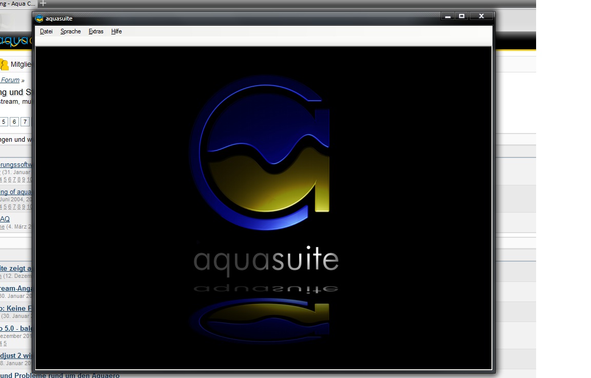

Hallo allerseits,
habe seit Umstellung auf Sandybridge neuerdings ein Problem mit der aquasuite. Und zwar installier ich die wie immer, aber wenn ich die das Programm dann starte, fehlt die Hälfte. Was ist da los? Hab schon sämtl. Versionen probiert... Für Tipps und Lösungen bin ich sehr, sehr dankbar.
Und ja, ich habe das System neu aufgesetzt, Treiber installiert usw.
maexi
Mittwoch, 2. Februar 2011, 04:32
wenn Du Aquasuite aufrufst, erscheint das Fenster so, wie angezeigt? Wenn das so ist, werden die USB-Geräte nicht geladen. Hast Du die Bios-Update für das Sandy schon gemacht? Überprüfe mal im Geräte-Manager, ob Fehlermeldungen anliegen, sollte ein Fehler gemeldet sein, deaktiviere das Gerät und aktiviere es neu, das eventuell mehrmals, falls es nicht sofort geht.

aktuellstes Update ist drauf, ich hab mal so "nebenbei" die USB-Treiber installiert, Sandy zickt halt noch bissi rum :D Jetzt scheint´s zu gehn, ich werd´s mal beobachten.
so, eben gings noch, ruf grad die aquasuite auf, ist das wieder so, wie im Bild??? hab zwar grad prime am laufen, aber daran kann´s doch nicht liegen??? Find ich schon merkwürdig, dass es in einem Moment noch geht und paar Minuten später dann nicht mehr. Start ich die aquasuite neu, tut sich leider auch nix
das hat nix mit der aquasuite zu tun, das ist warscheinlich die USB Verbindung. Du kannst ja mal in der Systemsteuerung schauen obda irgendwelche Fehler sind und ob alle USB Geräte richtig gefunden werden.

also auf Sandy oder gar auf´s Board schieb ich es schon mal nicht, weil, dann dürften ja Tastatur, Maus, Drucker usw. auch nicht gehen, die funzen aber problemlos, sonst könnt ich ja hier net schreiben ;)
eine Sache hat ein gelbes Ausrufezeichen, das wird aber USB Eingabegerät genannt. sonst wird alles erkannt. Find ich aber scho irgendwo merkwürdig... ?(
edit:
hab das mal ausm Gerätemanager entfernt, dann nach neuer Hw suchen lassen und dann hat er das aquaduct gefunden. Den Treiber dazu installiert und schon ist´s Menü wieder da. Mal sehen, wie lange :D
Aber dass ich das so kompliziert übern Gerätemanager einrichten muss, hatt ich auch noch nie...

jo das meinte ich, mit der Fehlermeldung, ist ein bekanntes Problem, habe ich auch. Wenn Du den Rechner neu startest ist der Fehler wieder da, also wieder in den Gerätemanager und neu starten. Wie gesagt, ist ein USB Problem mit den Treibern. Aber wenn alles läuft, brauchste Aquasuite ja nicht mehr, ablesen kannste ja auch übers Gerät.

du brauchst das Gerät nicht deinstallieren, deaktiviere es einfach und wenn es als deaktiviert makiert ist, aktiviere es wieder. Wenn es nicht beim ersten mal klappt, versuch es öfter es geht auf jeden Fall. Wenn es bei mir mal nicht geht, starte ich AS dazu, dann geht es auch.
