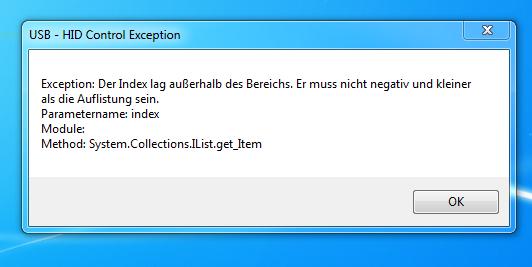

ich habe die Poweradjusteinbaublende und darauf 3 X Poweradjust 2 befestigt. Diese sollen erst einmal als Ansteuerung für die Laing-Pumpen dienen. Nun habe ich versucht diese Poweradjust 2 zu flashen. Das erste was ich feststelte, das nur zwei Poweradjust 2 auf der AS angezeigt werden. Es laufen aber alle drei Laing- Pumpen, die beiden sichtbaren, kann ich über Poweradjust ansprechen und einstellen, Nur die dritte fehlt. Bei einem Poweradjust wird die Temperatur angezeigt -20° obwohl ich gar keinen Sensor angeschlossen habe. Wenn ich jetzt flashen will, kommt irgendwann auf dem Bild zu sehender Text, damit kann ich nu garnix anfangen, was bedeutet der?

Immer nur ein Poweradjust an USB Anschlißen und flashen.

nachdem ich den Text in "Fehlermeldung" gelesen habe, hab ichs dann auch so gemacht, jetzt passt es. Danke. Da sind noch einige Sachen, die nicht so fluppen, zwei Pumpen kann ich regeln, die dritte will nicht, die läuft auf 100%. Gibt es da eine große Ungenauigkeit bei der AE4 gegenüber der AE5? Der K-Wert des Durchlaufsensor ist 256 oder wie beim 4er 169?
