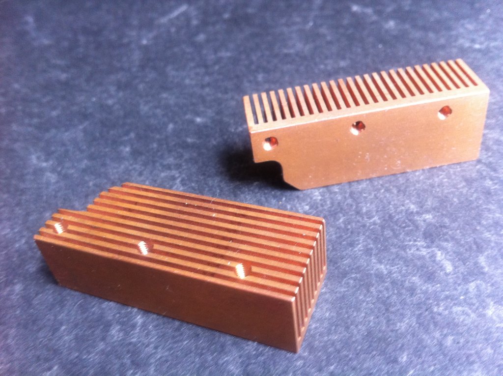

kfh
Samstag, 21. Mai 2011, 17:28
Stephan, gibt es denn schon in etwa richtwerte, wie lange es dauert, bis der neue PassivKühler bereit ist?
minimum 2-3 wochen.
Konnt nicht mehr warten :D
Dieser Beitrag wurde bereits 1 mal editiert, zuletzt von »kfh« (22. Mai 2011, 17:49)
