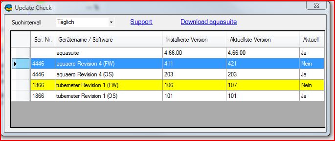

Hallo Leute!
Ich verstehe nicht das wenn ich Aquasuite 4.66.00 inst.
danach auf Update Check gehe bekomme ich folgendes angezeigt siehe anhang!
Wo bekomme ich die restlichen OS und FW Updates her?
lg. grueni

Montag, 2. März 2009, 14:27
Liegt alles der aquasuite bei.
Du musst dein tubemeter natürlich per USB angeschlossen haben.

Montag, 2. März 2009, 16:15
Hallo sebastian!
Habe aquasuite heruntergeladen danach installiert!
Aber keine weiteren Treiber gefunden!
Und ja habe das Tubemeter über USB!
OK War wieder mal ne blinde nuss!!!!!
Danke

Hallo!
Das Update für das Tubemeter hat funktioniert für den aquaero funktioniert allerdings nicht!
Was mache ich da falsch?
Wenn ich auf Firmware Flashen gehe erscheint ein Fortschrittfenster und das wars dann auch!
Bitte um Hilfe!
Danke
Dienstag, 3. März 2009, 09:38
Du musst das flashen der Firmware am Gerät bestätigen.

Dienstag, 3. März 2009, 09:49
Danke!
Lesen währe für mich angesagt gewesen!
