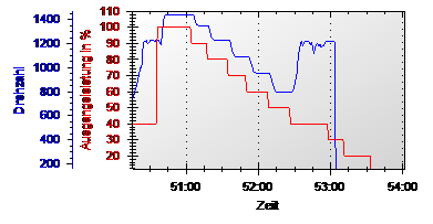

Hallo, zu diesem Thema habe ich noch nichts gefunden.
Ich betreibe mein aquaero mit u.a. 2 Noctua NF-P12 Lüftern.
Die Drehzahltanzeige scheint aber irgendein Pronlem zu haben, und jetzt möchte ich wissen, ob es am Aquaero oder an den Noctua Lüftern liegt. Mein Mainboard hat die Drehzahlen nämlich richtig ausgelesen.
Ich habe den Lüfter auf 100% gestellt, und bin in 10er Schritten runtergegangen. Sobald ich bei 40% angekommen bin, sagt mit die aquasuite, dass die Drehzahl starkt seteigt, dies stimmt aber nicht. Außerdem schwankt die angezeigte (falsche) Drehzahl noch sehr stark.
Wenn ich auf 30% stelle, sagt mit die aquasuite, der Lüfter wäre aus -> er läuft aber noch, ich habe es mehrfach übrrprüft.

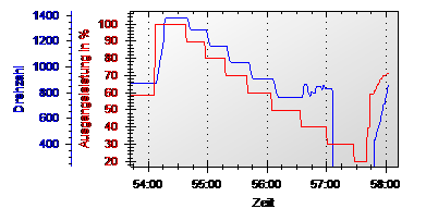

Beim anderen Lüfter tritt dieses Phenomen fast genau so auf:
Hat das Pronlem noch jemand? Woran liegt es - Lüfter oder Aquaero? Ich kann mir nicht vorsllen, dass es ein Pronlem des Lüfters ist, da dieser ja im Prinzip ja nur die Impulse weitergibt ...
