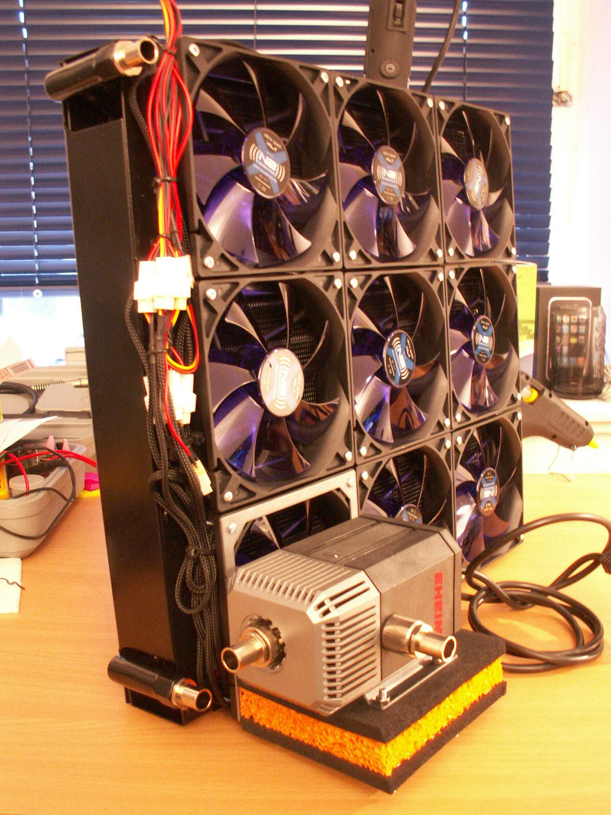

Ich bins nochmal, ich hab hier grad nen USB Kabel zerschnibbelt, aber da sind nur 4 Adern drin. Die Aquastream hat aber 5 pins? is da nen extra Massepin? oder Erde? Ich wollte einen Standard USB Anschluss hinten am Rechner nehmen, Kabel auf ne entsprechende Buchse und quasi usb-stecker typ-a (gross + flach) auf 5pin buchse basteln. oder hab ich beim zerlegen des Kabels übersehen das da irgendwo noch ne Erde im Mantel is die der 5. pin wäre?
Wäre nett wenn du was dazu sagen könntest Sebastian.
Zitat von »Dino«
...lauter spinner ;)
dino
mauz
Mittwoch, 18. November 2009, 23:37
bei billigen Kabeln fehlt oft die Abschirmung. USB hat vier wichtige Leitung +5V, 0V, Data+ und Data-. Der fünfte Pin wird mit der Abschirmung verbunden, die meistens dadurch mit Masse verbunden wird. Also wenn das Kabel kein Geflecht hat, dann lass den letzten Pin frei.
Mauz.
koaschten
Donnerstag, 19. November 2009, 18:51
Funktionstest bestanden :)
