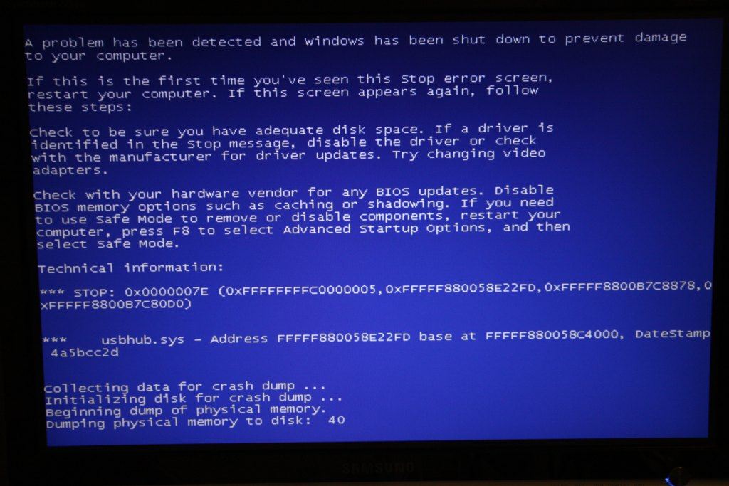

habe folgendes problem: bei jedem shutdown meines rechners, erscheint ein bluescreen mit den üblichen "ziffern-buchstaben-kombinationen" und irgendwas mit usbhub.sys. sporadisch fährt der rechner dann auch einfach wieder hoch. mein board ist ein asrock X58extrem, wie im name zu erkennen mit x58 chipsatz, das aquaero ist ganz normal übers NT mit stromversorgt und es hängen nur 1 laing, 3lüfter und 3 temp.-fühler dran, sonst nix.
und es hat definitiv was mit dem aquaero zu tun, denn wenn ich die usbverbindung trenne fährt der rechner sauber und ohne bluescreen runter.
hatte jemand schonmal ein ähnliches problem oder hat jemand ne idee was ich tun kann um das problem zu lösen?

hab nochmal ein bisschen rumprobiert, leider ohne erfolg. ;(
hab sämtliche interne und externe usb-ports durchprobiert, bios und chipsatz nochmal auf updates gecheckt bringt alles nüscht der rechner kackt jedesmal ab.
hab in meiner gerümpelkiste noch ne alte pci-usb karte gefunden und mal eingebaut und das ae daran angschlossen, aber auch damit schmiert der rechner beim herunterfahren ab.
im bios hab ich auch noch mal ein bisschen rumgeschaut und rumgestellt, den usb legacy support mal deaktiviert...
google hab ich auch nochmal befrag aber ohne brauchbare ergebnise.
keine ahnung was ich noch machen soll. kann es vielleicht am ae selber liegen? eigentlich ja nicht es funktioniert ja soweit, hm... hat noch jemand idee?
ich werd jetzt mal win auf na anderen platte neu installieren mal sehen was dabei rauskommt.
hier mal noch en screenshot vom blauen schirm.

Stop-Fehler oder BSOD
Sonntag, 6. Dezember 2009, 17:55
Leider hast Du nicht die Ziffernfolge gepostet aber vielleicht hilft die dieser Link.

Sorry, hatte den Screenshot ubersehen. Tippe auf Hardwaredefekt.
