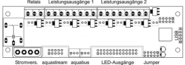

Hallo AC-Team,
ich hab mir vor rund 2 Wochen einen Mutliswitch 1.41 gekauft (den, den man in den 5,25er Schacht einbaut).
Vor 3 Tagen bin ich mal zum einbauen gekommen...
Dabei hab ich folgendes festgestellt:
Zuerst hab ich den MS ohne Verbraucher anzuschließen direkt mal an's Netzteil gehangen und den PC gestartet (die Jumper habe ich vorher gesetzt, Belegung: Jumper 2 + 4 geschlossen)
Und dann... Oh Schreck, die LED bei Kanal 7 leuchtete durchgehend!
Betätigen des Tasters brachte nix, alle anderen Kanäle funktionierten hingegen.
Multimeter dran gehalten - Kanal 7 gibt konstant ~ 11,2 Volt aus.
Bei den anderen Kanälen funktionierte es hingegen.
Ungeachtet dessen habe ich meine Beleuchtung im Rechner mal angeschlossen.
Eingebaut habe ich sogenannte "LED-Module":
Hier die technischen Daten dazu:
Kurzdatenblatt
Farbe: Blau (455-470nm)
Lichtstärke: max. 20-24 Lumen
SMD's pro Modul: 4 St.
Leistungsaufnahme: 1.44W
Abstrahlwinkel: 120°
Spannung: typ. DC 12V
Abmessung: 375 mm * 430 mm * 8 mm
Schutzart: IP 67
Betriebsstrom (typ.): ca. 120mA
Angeschlossen habe ich 7 Stück davon - 7 deswegen weil der 7. Kanal eben nicht schaltbar ist.
Die Beleuchtung funktionierte und konnte über die Taster an der Frontblende gesteuert werden.
Doch dann... Oh Schreck, dass nächste Problem:
Der MS wurde am USB nicht erkannt.
Diverse Lösungen aus dem Forum (USB PCI-Karte dazwischenhängen) haben nichts gebracht.
(Falls es interessiert: ich hab Windows 7 Ultimate 64Bit laufen)
Kann es sein, dass der Multiswitch bereits defekt ausgeliefert wurde?
Ich meine, der Kanal 7 funktionierte ja schon ohne angeschlossene Verbraucher nicht.
Tipps?
Ratschläge?
Achja, gekauft hab ich den MS bei Caseking.de
MfG
san3011w

DIe multiswitch werden alle getestet, jeder ausgang + relais über usb.

Also schlußfolgere ich daraus mal, dass ich den MS ohne irgendwas anzuschließen selbst kaputt gemacht hab.
Gibts die Platine dafür einzeln als Ersatzteil?
Wenn ja, Preis?

Na ja, ich hab an meinem MS 2 Kanäle die permanent auf 12V stehen, aber zum Glück benutze ich sie nicht.
Mittlerweile gibt es ja LED´s mit 2Poligem Stecker zu kaufen, nur schade das AC so etwas nie ins Sortiment mit auf genommen hat.
Wozu hat das MS eine Stiftsockelleiste für einen Flachbandstecker, wenn so etwas nie ins Progrann kommt? (LED-Ausgänge)

AC hat seit nen paar Tagen einen entsprechenden 26-Pin-Stecker im Sortiment:
http://shop.aquacomputer.de/product_info…roducts_id=2420
Müsstest dann nur da ein entsprechendes Flachbandkabel anbringen und daran dann Deine LED's anlöten 8) .

Für den Stecker dräute mann noch das Passende Bild...
Aber schön dass da da nach Jahren noch was kommt.. leider zu spät.
Es gibt ja mittlerweile LED´s mit 2Pol Stecker.
Dieser Beitrag wurde bereits 1 mal editiert, zuletzt von »SeYeR« (24. Januar 2010, 16:38)
