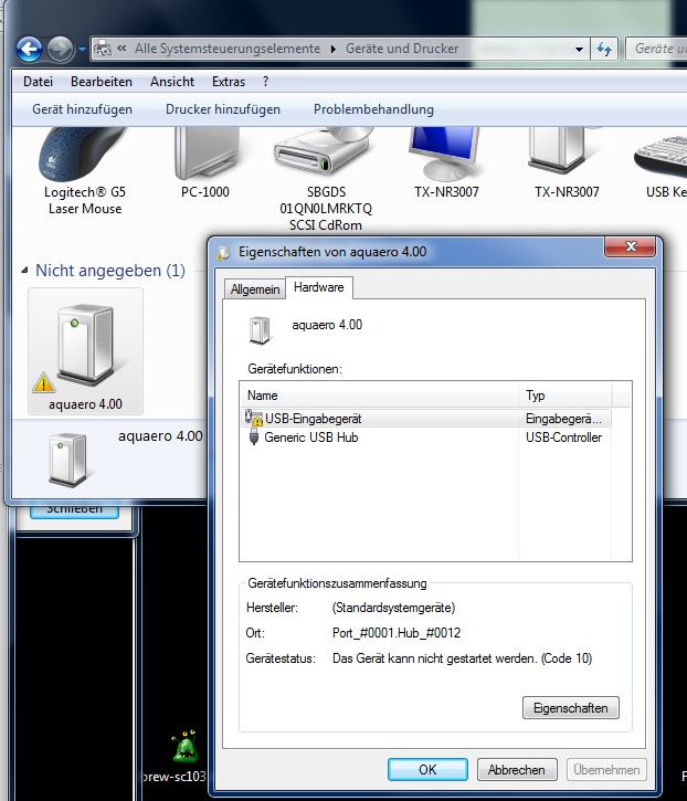

Ich suche ein aquaero v4.22a Treiber für
Windows 7
64bit
aquasuite 4.69.00, (10.859,2 kB)
ist schon Installiert
Die andern treiber find ich net und der pc auch net.....
»sabaschlasch« hat folgendes Bild angehängt:
Dienstag, 19. Oktober 2010, 19:57
Es gibt keinen Treiber. Alle unsere Gerät sind als HI-Device programmiert und werden ohne Treiber von allen Betriebssystemen erkannt. Die eigentliche Kommunikation wickelt die Software ab.
Dein Problem wird irgendwelche anderen Gründe haben. Eine Idee habe ich hier allerdings erstmal nicht parat.

Schreib mal was für'n Board du hast. Ich Tippe mal eins mit 'nem Intel 5er-Chipsatz ( Q57 P57 P55 H57 H55 oder X58 )
Kommunikation ist nicht das was man sagt, sondern das was der andere versteht
Mittwoch, 20. Oktober 2010, 21:48
Windows nimmt für das AE den falschen Treiber.
Nimm die USBhub.sys (Generic USB Hub)
