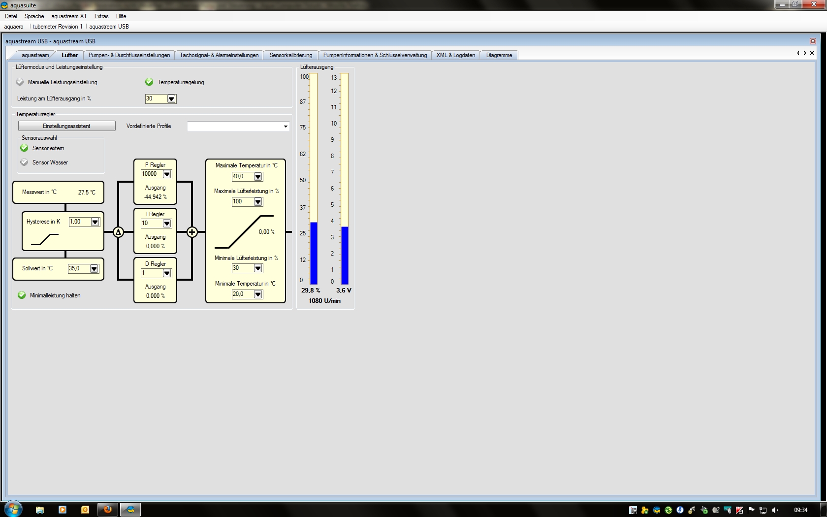

LOURO70
Samstag, 11. Dezember 2010, 09:41
hier die Einstellungen
»LOURO70« hat folgendes Bild angehängt:
Dieser Beitrag wurde bereits 1 mal editiert, zuletzt von »LOURO70« (11. Dezember 2010, 09:42)
Samstag, 11. Dezember 2010, 09:42
wenn ich das richtig sehe hast du diese lüfter:
Spezifikationen 1225SL12M:
24,00 dBA / 68,54 CFM = 117 m³/h / DC12 V / 0,26 A (1200 upm Version)
damit hast du 9,36W an die Pumpe angeschlossen und damit die Elektronik zerstört oder zumindest beschädigt.
Wende dich am besten an den Support, per RMA Formular. Mit etwas glcük kann man das recht günstig reparieren.
