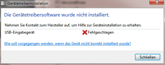

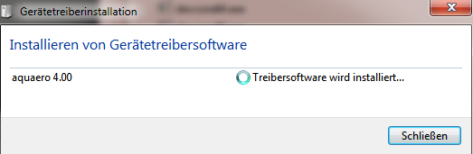

muesli
Samstag, 30. April 2011, 21:50
@Des Kaisers Narr deine lösung hat bei mir schon einmal gefunzt, weiss aber nicht mehr ganz genau, wie ich es geschafft hab :rolleyes:
also deine erste version an sich klappt nicht, dann hatte ich den zweiten probiert, funzte auch nicht. und dann hab ich die batch aus spaß nochmal gestartet, und dann gings auf einmal. bin grad am rumfummeln, wie es denn nun war...
@möhre in deinen postings sicher nicht :thumbdown:
»muesli« hat folgende Bilder angehängt:
