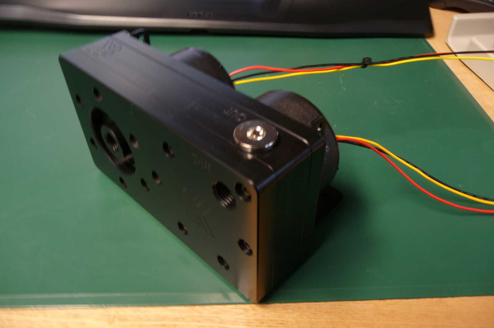

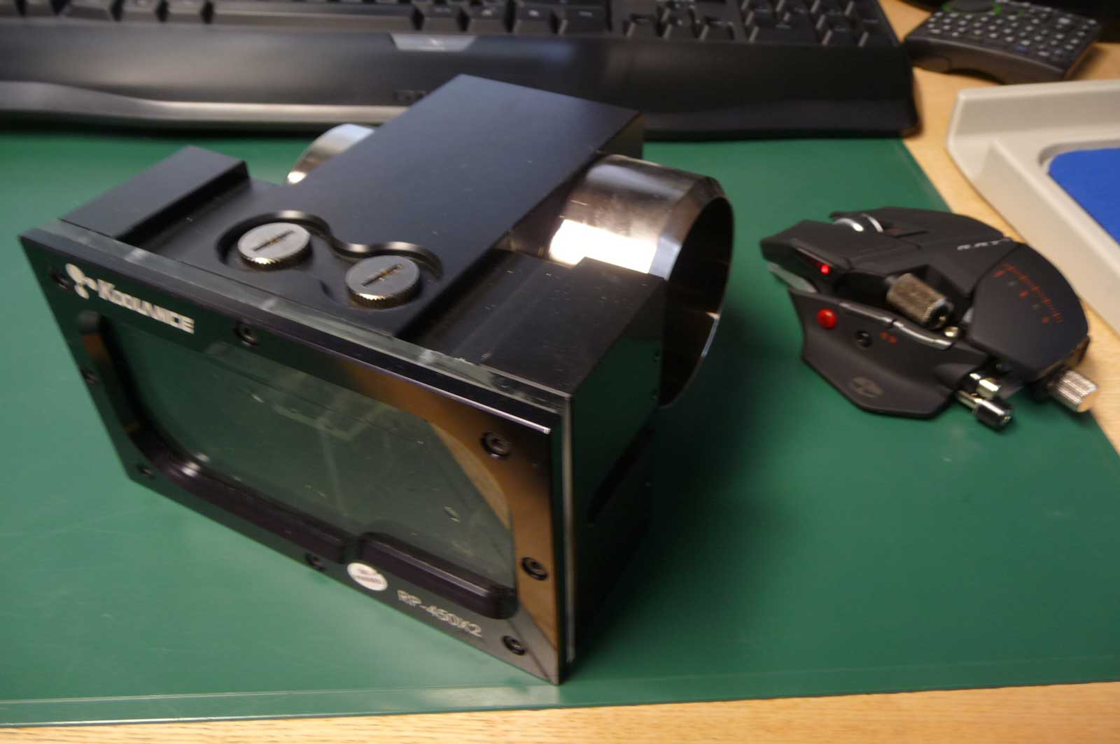

na die Lüfterkanäle regelst Du über die AS 4.72, darüber kannst Du alles regeln. Falls Du das PA2 brauchst, kannst Du das PA2 auch über AS 4.72 steuern. In der AS 4.72 öffnet sich ein neues Fenster für das PA2. Es ist egal, ob da eine Pumpe oder 10 Lüfter angeschlossen sind. Die Pumpe die ich meine, kostet so um die 65€ und ist baugleich mit der Originalen. Eben nur ein anderer Name. Die Swiftech ist etwas teurer, weil sie schon Zubehörteile hat und so angeschloßen werden kann. Hier mal ein paar feine Teile, um 2 D5 anzuschließen. Das mit AGB kann eine einzelne aufnehmen oder zwei. Wenn man zwei verwenden will, kann man sie in Reihe schalten oder jede Pumpe einzeln für einen Kreislauf.
