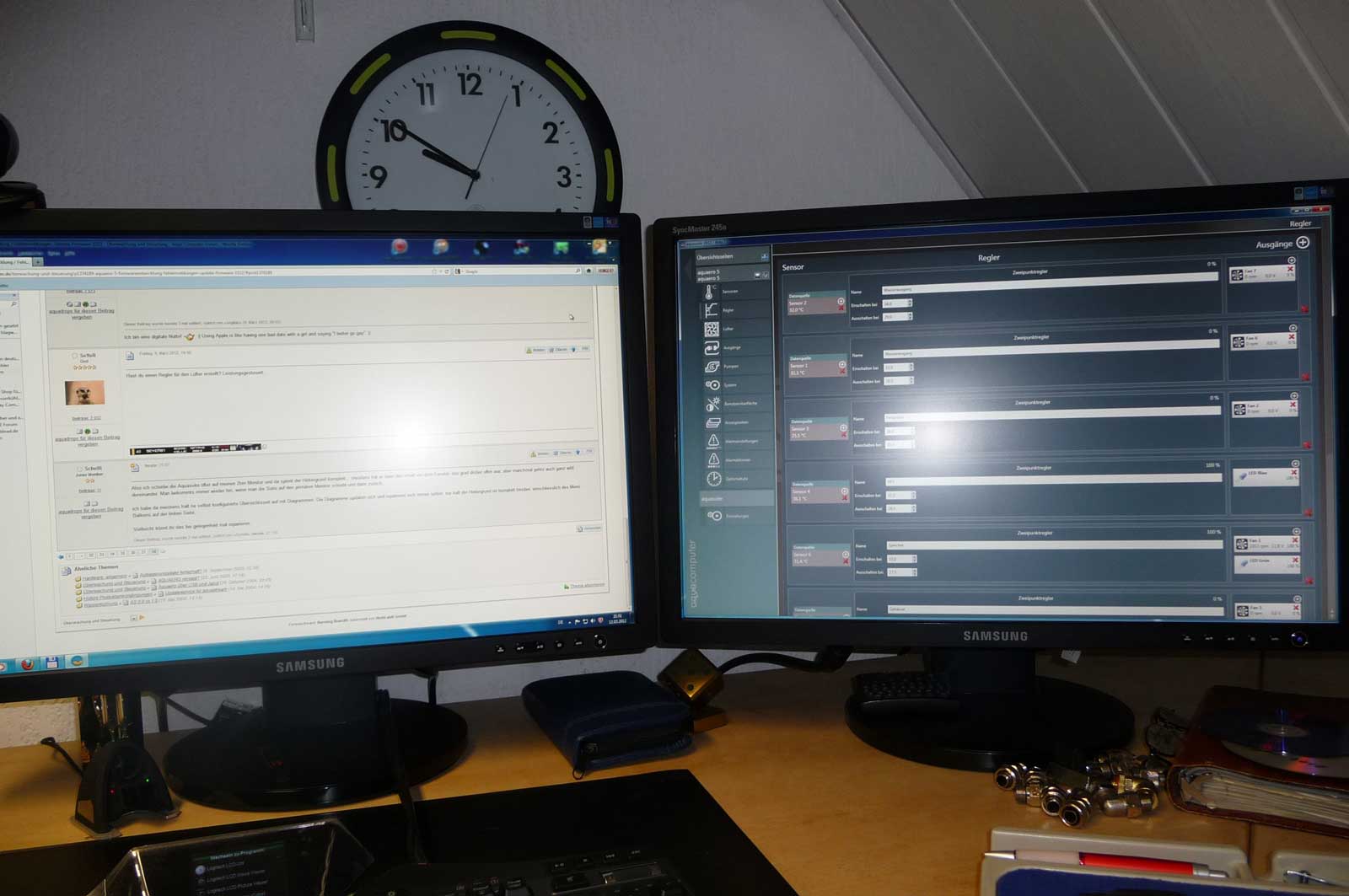

Montag, 12. März 2012, 21:07
Also ich schiebe die Aquasuite öfter auf meinen 2ten Monitor und da spinnt der Hintergrund komplett... meistens hat er dann den Inhalt von dem Fenster, das grad drüber offen war, aber manchmal gehts auch ganz wild dureinander. Man bekommts immer wieder hin, wenn man die Suite auf den primären Monitor schiebt und dann zurück.
Ich habe da meistens halt ne selbst konfigurierte Übersichtsseit auf mit Diagrammen. Die Diagramme updaten sich und reparieren sich immer selbst, nur halt der Hintergrund ist komplett hinüber, einschliesslich des Menü Balkens auf der linken Seite.
Vielleicht könnt ihr das bei gelegenheit mal reparieren.
Dieser Beitrag wurde bereits 2 mal editiert, zuletzt von »Schelli« (12. März 2012, 21:10)

das muss an irgend etwas anderem liegen, diese Probleme habe ich nicht.
Das hatten Wir schon mal bei einem User, da war dann das Windows kaputt.

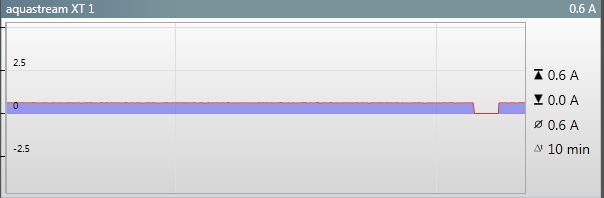

Fehler Signal AquaStream Aquaero.
Donnerstag, 15. März 2012, 19:30
Beim Auslesen vom Stromsignal (AquaSuite 2012 BETA 13 für 64-Bit Systeme) fällt der Wert hin und wieder kurz auf null. Ich habe sichergestellt dass dies nichts mit einem Fehlbetrieb der Pumpe zu tun hat, weil der Durchfluss stabil bleibt.
Damit ist das Signal für Alarmzwecke nicht verwendbar.
Hiermit ein Bild:

Ich wusste garnicht, dass man das Stromsignal als Alarm-Quelle konfigurieren kann. Mit meiner Firmware gehts nicht.
Hat der Stromwert nur in der Aquasuite nen aussetzer, oder auch beim Loggen im Aquaero?
Roemer
Montag, 19. März 2012, 18:26
Die Frage kann ich nicht beantworten weil ich ja die Aquaero 5 LT Variante habe (also ohne direkte Ablesung).

RE: Fehler Signal AquaStream Aquaero.
Mittwoch, 21. März 2012, 09:29
Hiermit ein Bild:[attach]2940[/attach]
Hab das selbe Problem, betrift alle Werte die von der Pumpe über AquaBus kommen.
