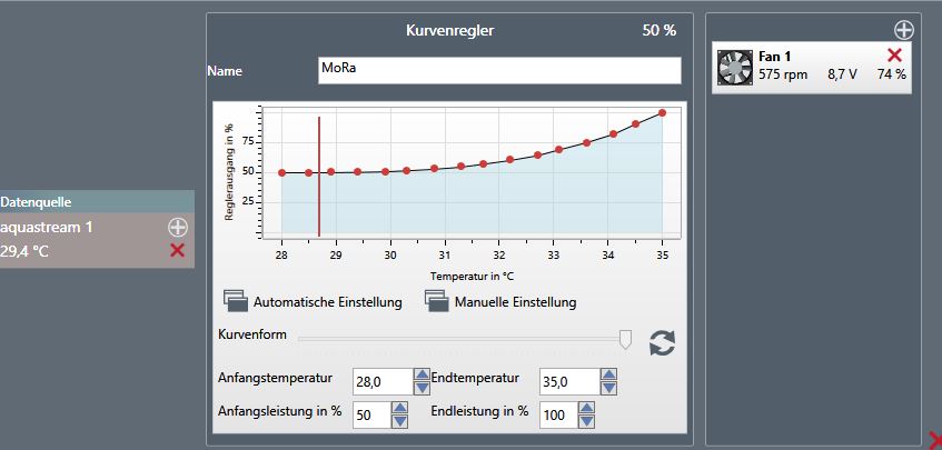

ich habe mir zwecks präziser Steuerung ein Aquaero eingebaut. Das Problem welches ich habe, sieht man im Angehängtn Screenshot. Die Lüfterkurve die ich eingestellt habe wird offenbar ignoriert und ein zu hoher Wert angenommen. Ist dieses Verhalten normal?
Die Mindestdrehzahl ist übrigens auf 0 gesetzt.
Danke im Vorraus

Das ist alles richtig so. Im Handbuch ist das alles detailliert erklärt.
TGP
Freitag, 7. Februar 2014, 19:19
Ich finde nur leider nichts dazu, warum die Lüfter zu hoch geregelt werden. Laut der Kurve dürfte der Lüfter bei 50-53% sein, aber nicht 74%.
Edit: Problem gelöst, hab den Startwert falsch interpretiert. Das stand allerdings so auch nicht im Handbuch (zumindest nicht in dem was dabei war).

Ich war über den Jahreswechsel ungeduldig und bestellte, weil nirgens verfügbar über Amazon ein AE6. Dann hatte ich das selbe "Problem" und dachte schon an eine Fehlfunktion. Bis ich dann dahinter kam.......
Nun stelle ich den Regler auf Vorgabewert 100% und gehe dann zu "Lüfter" und suche mir die Spannung mit der der Lüfter maximal laufen soll. (Wieviel Lautstärke meine Ohren abkönnen)
Dann stelle ich den Regler auf 1% und gehe dann zu "Lüfter" und suche die Spannung wo der Lüfter anläuft. Dazu noch ein Haken bei Startboost für 2 Sekunden mit etwas mehr Spannung als bei Minimallesitung angegeben.
UND dann erst in den Regler gehen und die gewünschte Regelart wählen die man haben will.
Wobei 0%=aus, 1%=minmale Drehzahl, 100%=maximale Drehzahl
