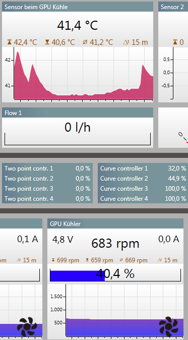

Sonntag, 13. April 2014, 18:03
Jetzt habe ich doch noch eine Frage.
Wie bekomme ich in der Übersichtsseite folgende Darstellung hin? Siehe Anhang?
Kann ich da irgendwo eine Vorlage mit den diagrammen downloaden? (Für die Temperatur)

Montag, 14. April 2014, 07:32
Du kannst die Übersichten neu Anlegen und bearbeiten, das Handbuch erklärt dazu auch einiges.
Damit muss man mal ein wenig rumspielen bis man verstanden hat wie das Prinzip der Übersichten funktioniert.
Wenn die Seite im im Bearbeitungsmodus ist, kannst du bei über Eigenschaften (rechtsklick auf das objekt) die Darstellung umstallten.
