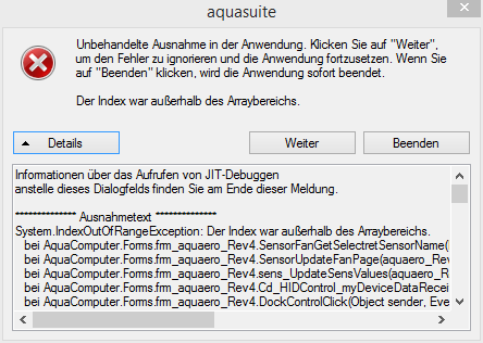

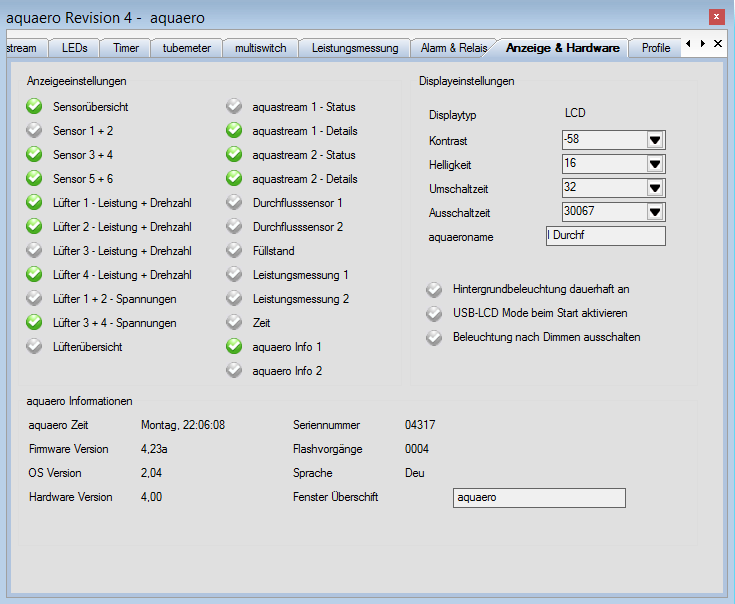

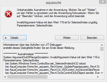

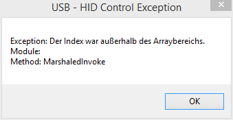

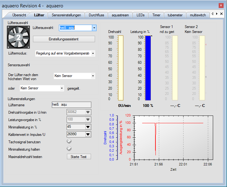

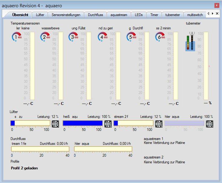

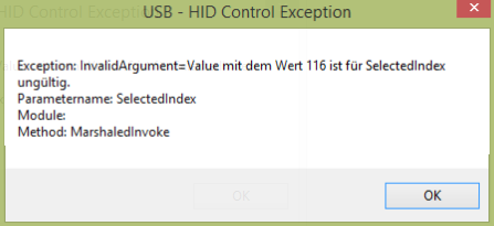

Ich habe das Update eben an 2 aquaeros mit Powerbooster durchgeführt. Eins mit VFD-Display, eins mit blauem LCD. Dabei habe ich mich exakt an die Anleitung gehalten und soweit hat auch alles gut geklappt. Nur eins ist jetzt seltsam: Wenn ich die beiden aquaeros auf Werkseinstellungen setzen will, tritt scheinbar ein Fehler auf. (Dabei ist es egal, ob ich das über die aquasuite oder direkt am Gerät anstoße.) Alle Lüfter- und Sensornamen werden mit immer dem gleichen Kauderwelsch aus scheinbar anderen Feldern der aquasuite gefüllt. Alles andere, was so an Feldern in der aquasuite gefüllt werden kann, wird mit irgendwelchen Zahlen gefüllt. (Texte und Zahlen reproduzierbar die selben bei beiden Geräten.) Beim LCD-Display führt dass dann z.B. dazu, dass die Anzeige verschwindet, weil der Kontrast auf -58 gesetzt wird. Das Aufrufen der Reiter "Sensoreinstellungen" und "Timer" schickt die aquasuite dank scheinbar unzulässiger Werte dann reproduzierbar mit Fehlermeldungen in den Tod. Bis auf diese beiden Reiter kann ich aber alle anderen Reiter aufrufen, die Werte verändern und wieder in das aquaero laden, was zu einer Normalisierung bei den geänderten Werten führt. Ein manueller EEPROM-Reset direkt am Gerät beendet den Spuk dann wieder vollständig. Ist hierzu etwas bekannt und gibt es Abhilfe?
Noch ein paar Screens:
Die Fehlermeldung beim Aufrufen des Reiters "Sensoreinstellungen":
Leider kann ich den kompletten Text unter Details nicht kopieren, da gleichzeitig im Sekundentakt diese Meldung immer wieder neu erscheint und den Fokus erzwingt. Nach einem Klick auf OK wird die aquasuite mit den Fehlermeldungen dann geschlossen.
Und ein ähnliches Spiel beim Reiter "Timer":
