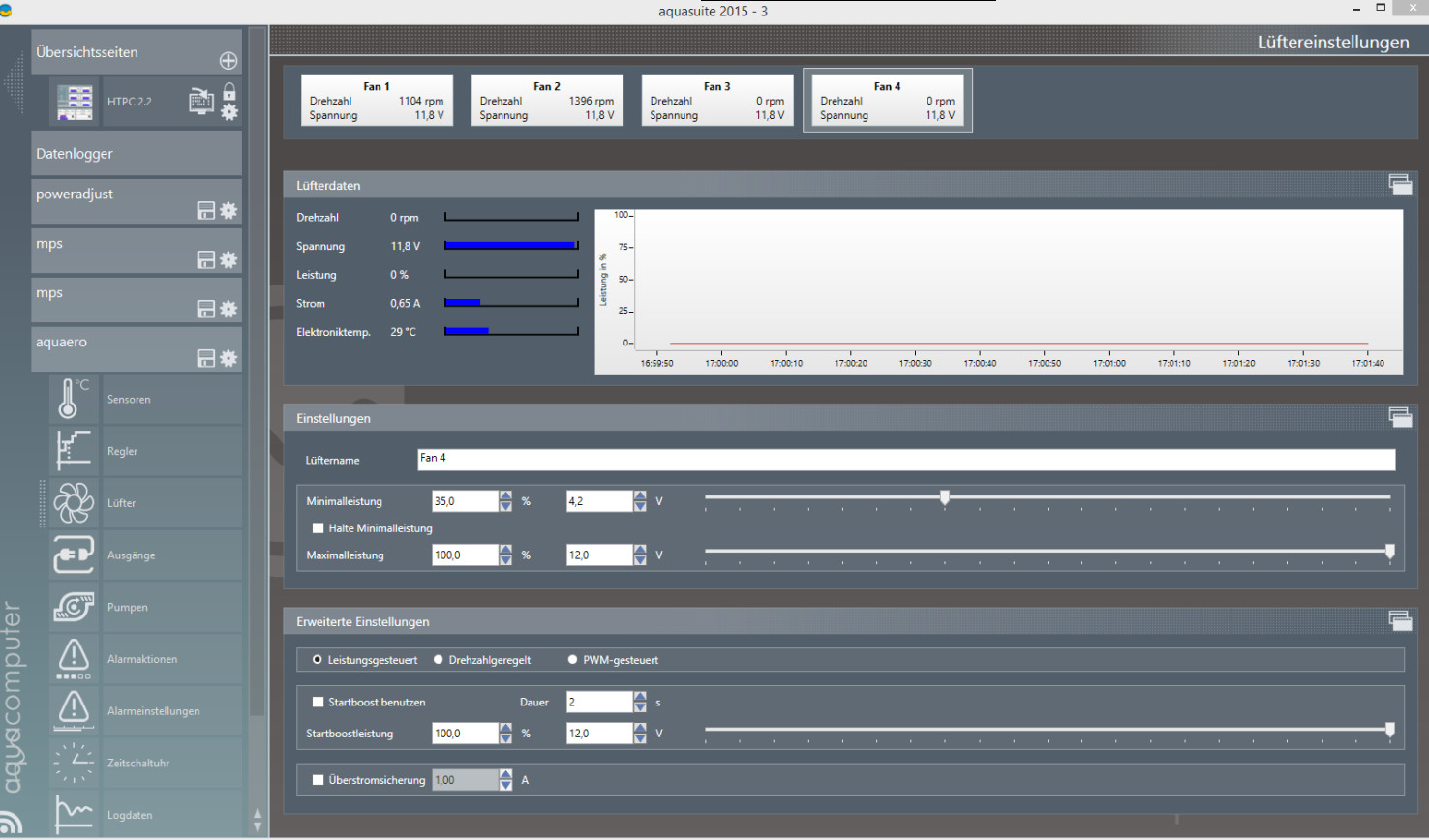

Anbei mal ein Screenshot.
Auffällig sind die 0,65 A bei Lüfter 4, die beiden AP181 drehen auf voller Drehzahl, ich kann einstellen was ich will, nichts funktioniert.
Anzeige ist 0 rpm, WTF?
Überhaupt kann ich KEINEN Lüfterausgang direkt nach dem FW-Update und Werksreset steuern.
Erst, wenn ich die vorherigen Einstellungen aus der Datei geladen habe, geht es.
Allerdings gibt es DANN nach ca. 5 min wieder die Überstom-Alarme...
Lasse es jetzt mal so Laufen, mal sehen, ob die Überstromalarme kommen...

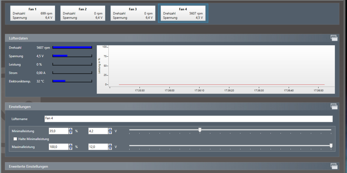

Weltherrscher
Mittwoch, 28. Januar 2015, 17:10
OMFG, ich glaube, mein Aquaero ist gerade abgeraucht...
Hatte auf allen 4 Ausgängen langsam ansteigenden Strom von 1,3...1,6 A.
Hab dann Werksreset gemacht und sofort kamen alle vier Überstromalarme...
Edith:
Also irgendwas spinnt da.
FW-Update gemacht, geht wieder alles.
Nur zeigt er mir den Strom (0,67 A) von Lüfter 1 auf ALLEN anderen Lüftern an (außer Lüfter 4, der hat wieder Überstromalarm und eine Spannung von 1,6 V o.O).
Die LEDs ziehen aber maximal 0,06 A...
Edith2:
Interessant.
Sobald ich Kanal 1 regele (über Vorgabewert-Regler), springt der Überstromalarm auf Kanal 2 & 3 an...
Edith3:
Anbei ein Bild mit den komischen Werten.
Lüfter 2, 3 & 4 haben abgeschaltet aber trotzdem noch Spannung / Strom / Drehzahl?
»Weltherrscher« hat folgendes Bild angehängt:
Dieser Beitrag wurde bereits 4 mal editiert, zuletzt von »Weltherrscher« (28. Januar 2015, 17:39)
