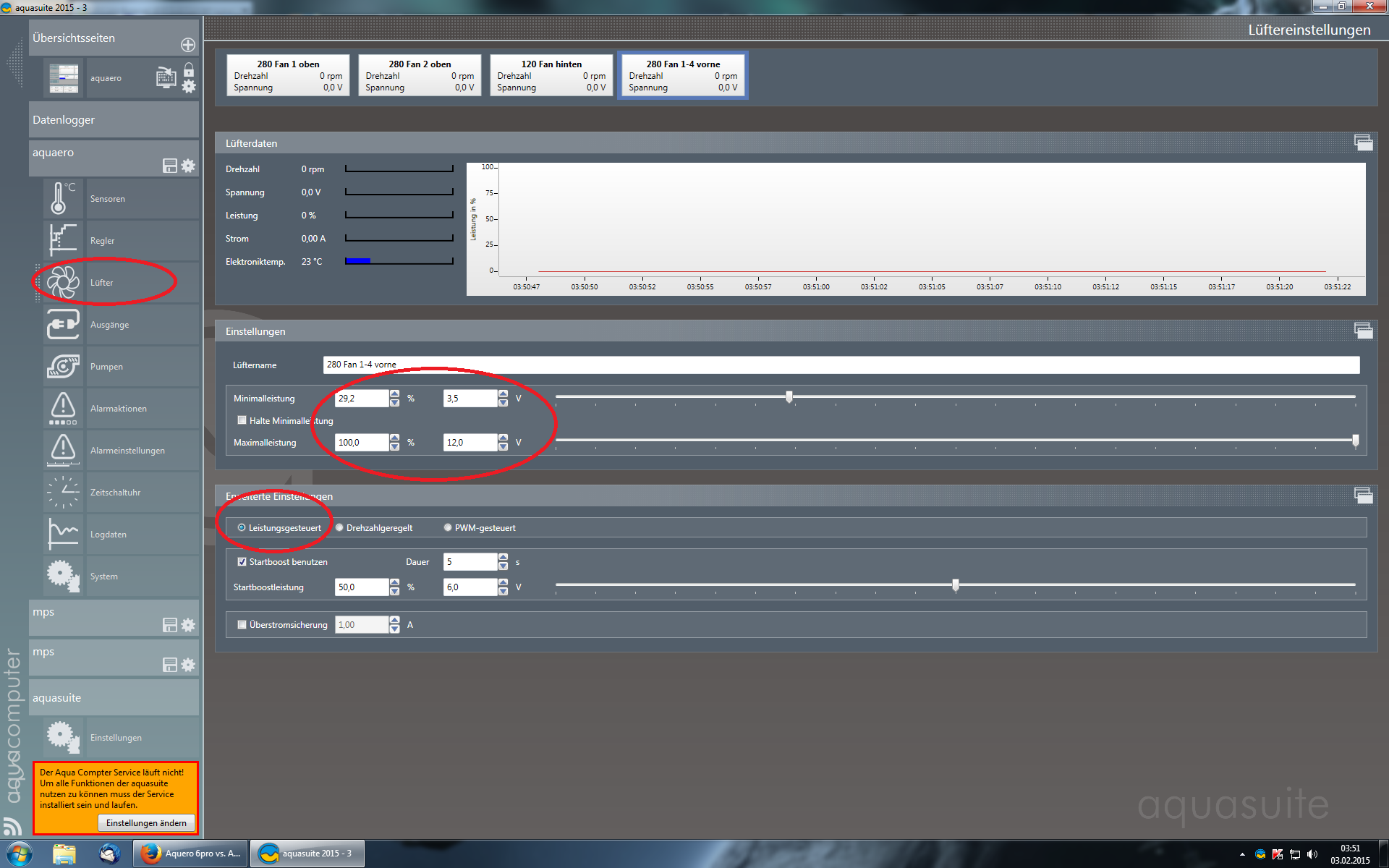

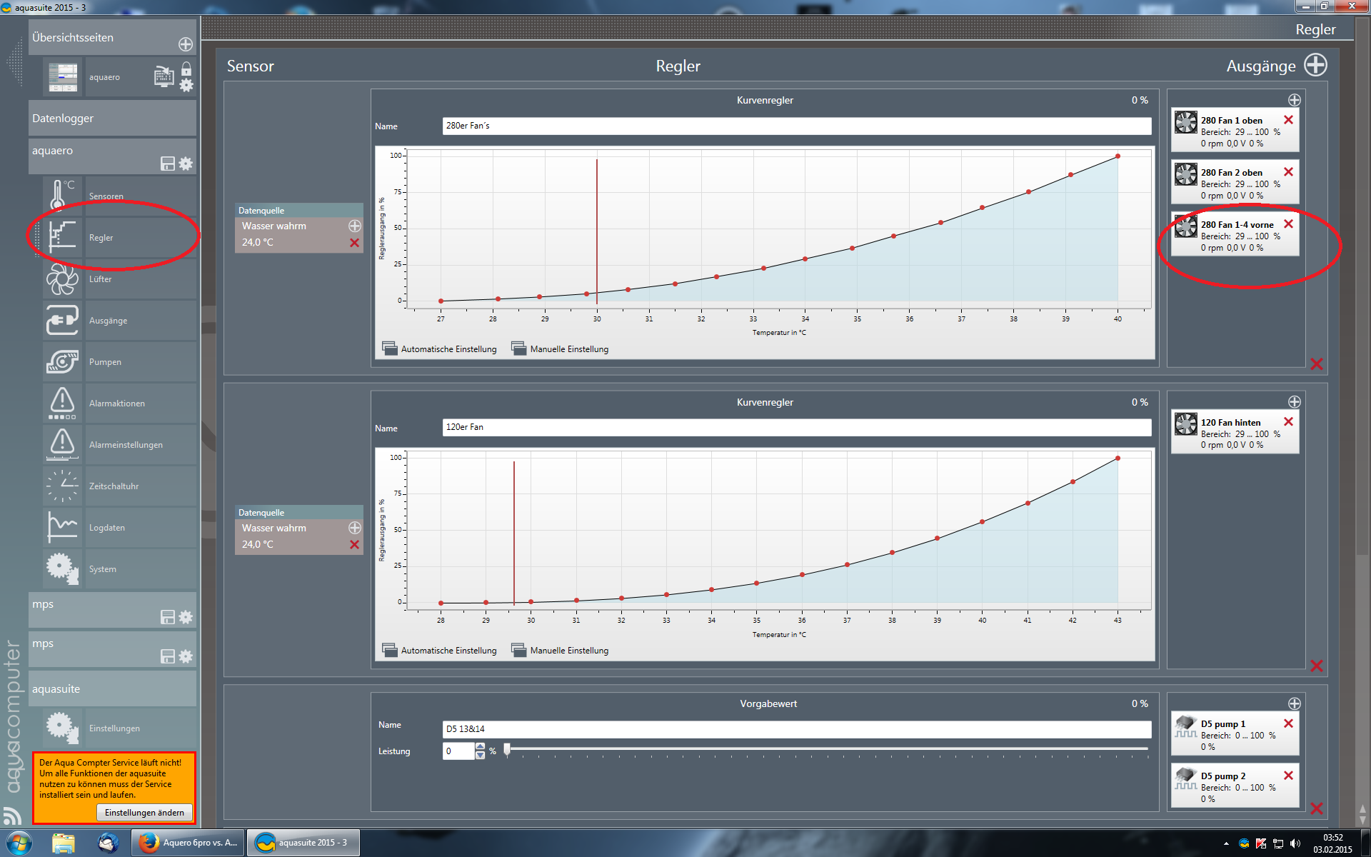

Du stellst den Anschluss an dem die Lüfter sind im Lüfter Tap auf Leistung und legst eine min, Max Spannung fest. Dann kanst du sie im Regel Tap Regel.
»EnigmaG« hat folgende Bilder angehängt:
Dieser Beitrag wurde bereits 1 mal editiert, zuletzt von »EnigmaG« (3. Februar 2015, 03:54)

Ich danke dir für deine Antwort :thumbsup: , aber die Regelung der Lüfter bleibt weiterhin aus. :thumbdown:
