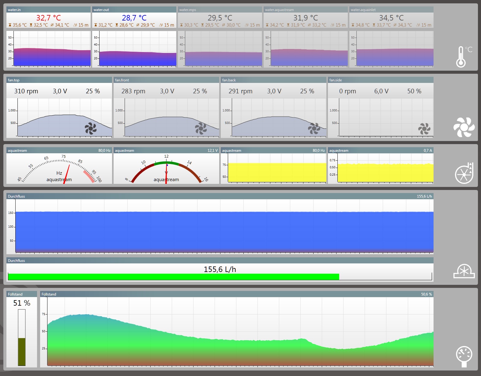

Hier mal ein Screenshot von dem "Verlauf" des Füllstandes in der quasuite (aquasuite 2015 - Release Version 3)...
ToaStarr
Dienstag, 12. Mai 2015, 10:30
Kann hier keiner helfen? Ich bin ratlos... ;(
