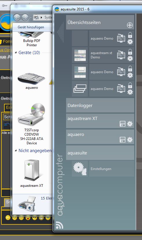

Alle erkannten Geräte werden rechts aufgelistet; ein zurücksetzten bzw. manuelles hinzufügen gibt es in der Aquasuite nicht.
So sieht es bei mir aus.
