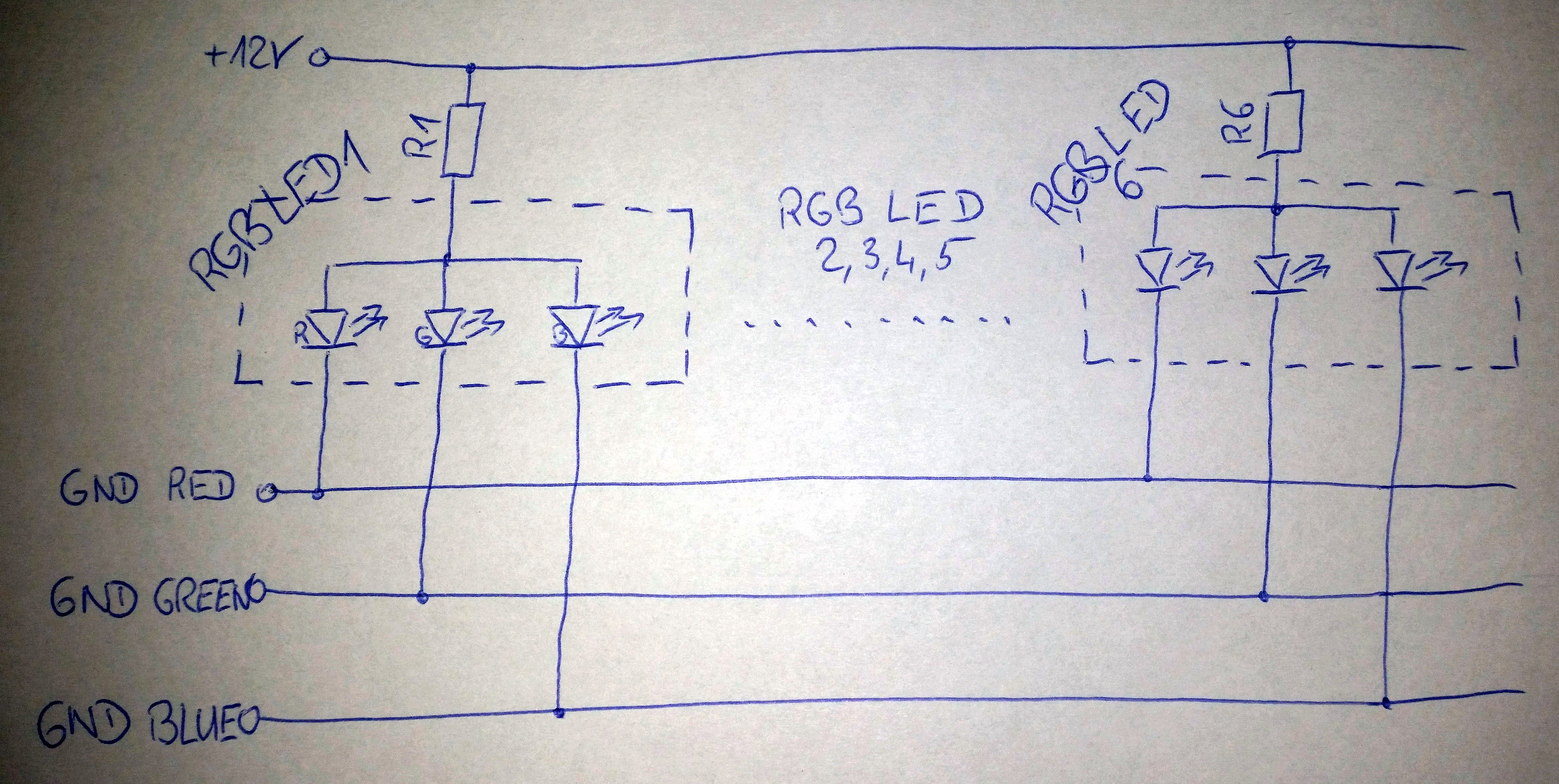

Grüß Euch,
kann ich einen der RGB Ausgänge des Farbwerks dazu
nutzen um das aqualis XT mit 6 x Common Anode RGB LEDs (5mm) zu
beleuchten und die Farbe der RGB LEDs über die aquasuite Software z.B. entsprechend der Wassertemeratur zu steuern?
Die RGB LEDs würde ich parallel mit je einen Vorwiederstand an der Annode schalten.
Ist das so richtig oeder unterliege ich hier einem Denkfehler?

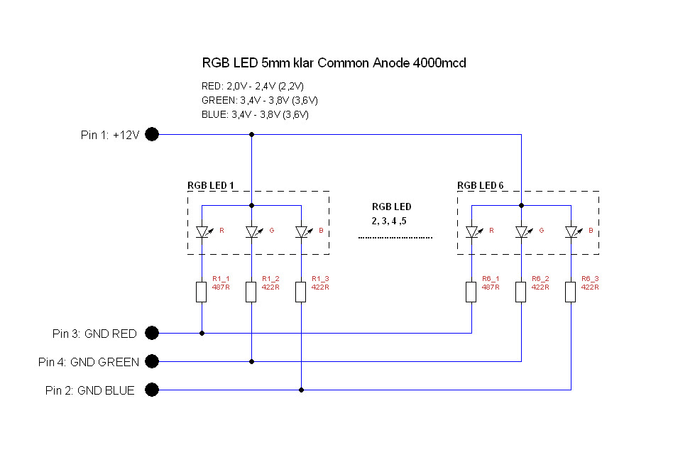

Im prinzip richtig, aber du benötigst für jede Farbe der rgb led einen eigenen Widerstand. Sprich du musst 3 Wiederstände je LED an die Katode machen.

Hallo Sebastian,
vielen Dank für den Hinweis. Habe den Schaltplan verbessert, die zu den RGB LEDs passenden Werte für die Widerstände ausgerechnet und durch handeslüblich Werte ersetzt. Würde das jetzt so funktionieren?
