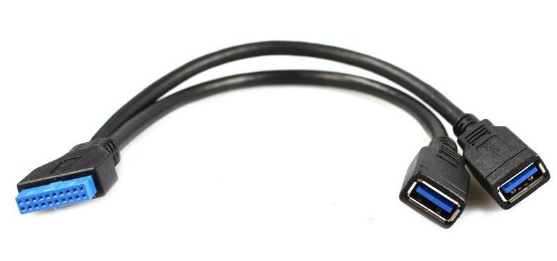

Zurzeit kann ich das multiswitch quasi wegwerfen, weil ich es unter Windows 10 64bit nicht zum Laufen bekomme, es wird einfach nicht erkannt. Ich habe natürlich den Jumper auf dem multiswitch entfernt damit die USB Verbindung "aktiviert" wird, dennoch kommt immer die Meldung im Gerätemanger:
"Das Gerät kann nicht gestartet werden. (Code 10)
{Vorgang fehlgeschlagen}
Der Vorgang konnte nicht durchgeführt werden."
Es hängt an einem internen USB 3 Port, ich hoffe es liegt nicht daran. Lag nicht daran, habe es gerade mal getestet. Weiterhin das gleiche Problem. :wacko:
Mein 7 Jahre altes Windows 7 32bit Netbook erkennt das multiswitch hingegen problemlos und ich kann es mit der Aquasuite 4.72 ganz normal konfigurieren.
