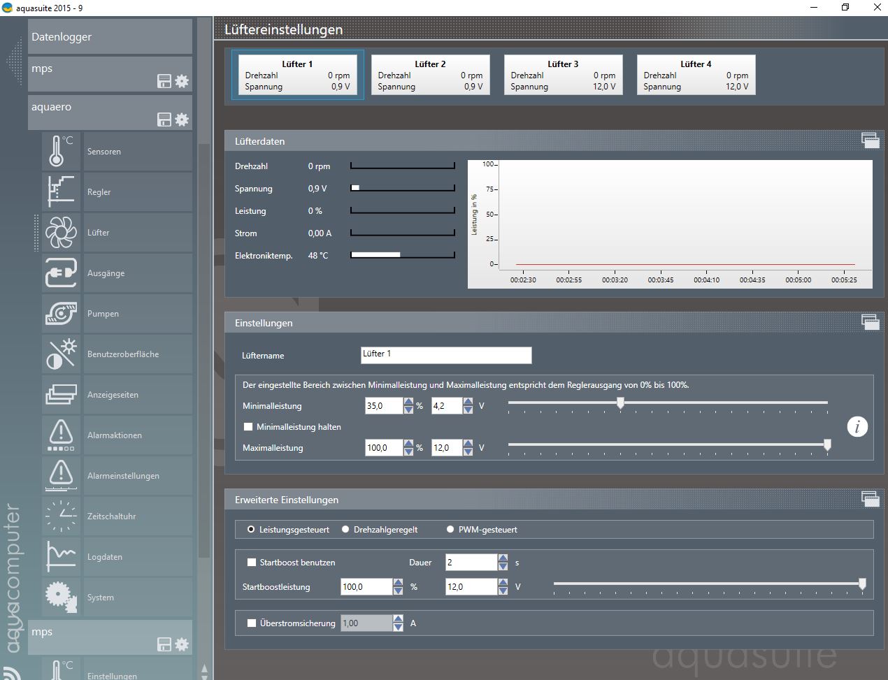

Habe mein Aquaero 6 nun eingebaut und habe das Problem nun auch mit den Lüfter 1 und Lüfter 2 Anschlüssen mit Überstrom Lüfterelektronik die Anschlüsse 3 und 4 funktionieren.
Es hängt nun nichts mehr dran aber direkt nach Gerätestart kommt die Alarmmeldung und die beiden Anschlüsse werden abgeschaltet, das kann doch nicht normal sein?
»TosL« hat folgende Dateien angehängt:
  • aquaero 6.JPG (168,53 kB - 260 mal heruntergeladen - zuletzt: 15. November 2025, 13:21)
  • aquaero 6_2.JPG (153,67 kB - 225 mal heruntergeladen - zuletzt: 3. November 2025, 13:16)
Donnerstag, 28. Januar 2016, 06:52
So etwas kann passieren wenn am Gerät eine Überspannung auf der 12V Leitung angelegen hat. Bei einigen (minderwertigen Netzteilen) reicht da schon das Hotplug Stecken unter Last und schon sind da +16V oder mher auf der 12V Leitung.
Aber das kann bei Dir ganz anders sein. Du musst das Gerät einsenden.
