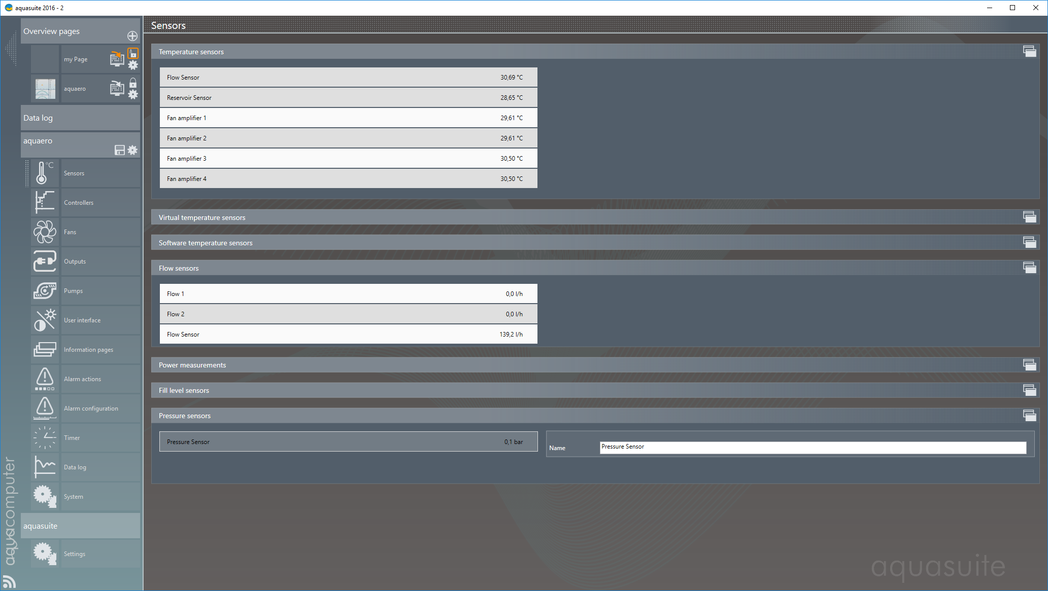

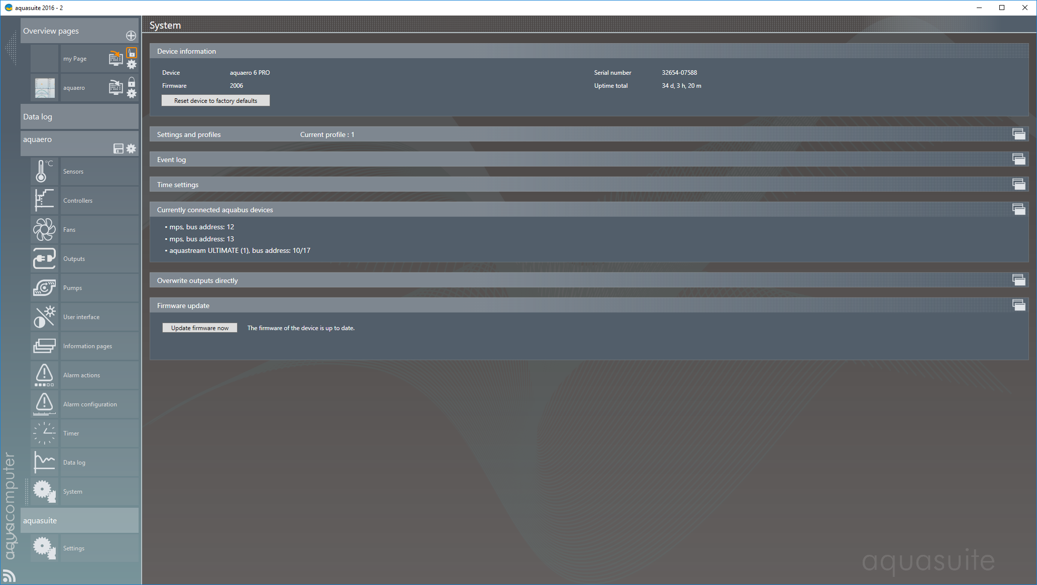

hab' genau das gleiche Problem. Setup sieht wie folgt aus:
  • MPS 200 Durchflussmesser
  • Aquainlet xt 150
  • Aquastream Ultimate
  • Aquaero 6 Pro
Die Aquastream ist so eingestellt, dass sie den internen Temperatursensor per Aquabus weiterleiten soll, aber genau das passiert nicht. Interessanterweise funktioniert die Weiterleitung des virtuellen Durchflussmessers allerdings schon.
Im Anhang ein paar Bilder der aktuellen Konfiguration. Man sieht, dass im Aquaero unter Temperatursensoren nur das Aquainlet und der MPS 200 aufgelistet werden. Wenn man die entsprechende Aquastream-Temperaturanzeige für's Display verwendet, werden dort keine Werte angezeigt.
