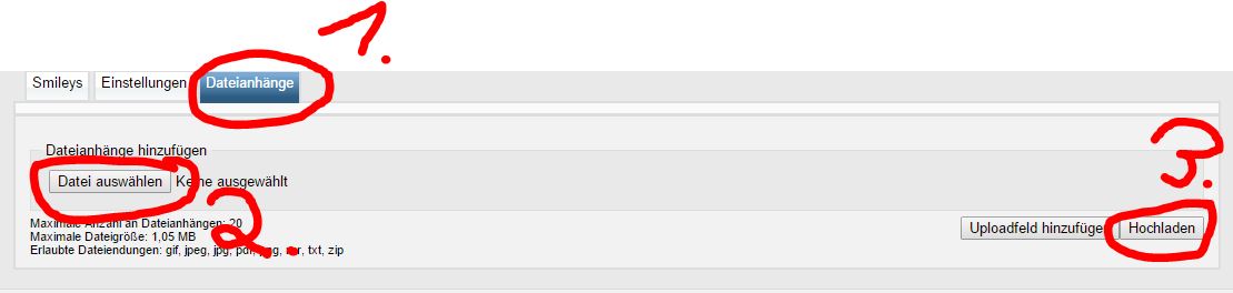

Du muss auf "Dateianhänge" gehen, dann "Datei auswählen" und dort die Datei angeben. Anschließend musst du noch Hochladen klicken, sonst wird der Anhang weider entfernt. Und danach erst den Post absenden. ich habe mal einen Screenshot angehängt.

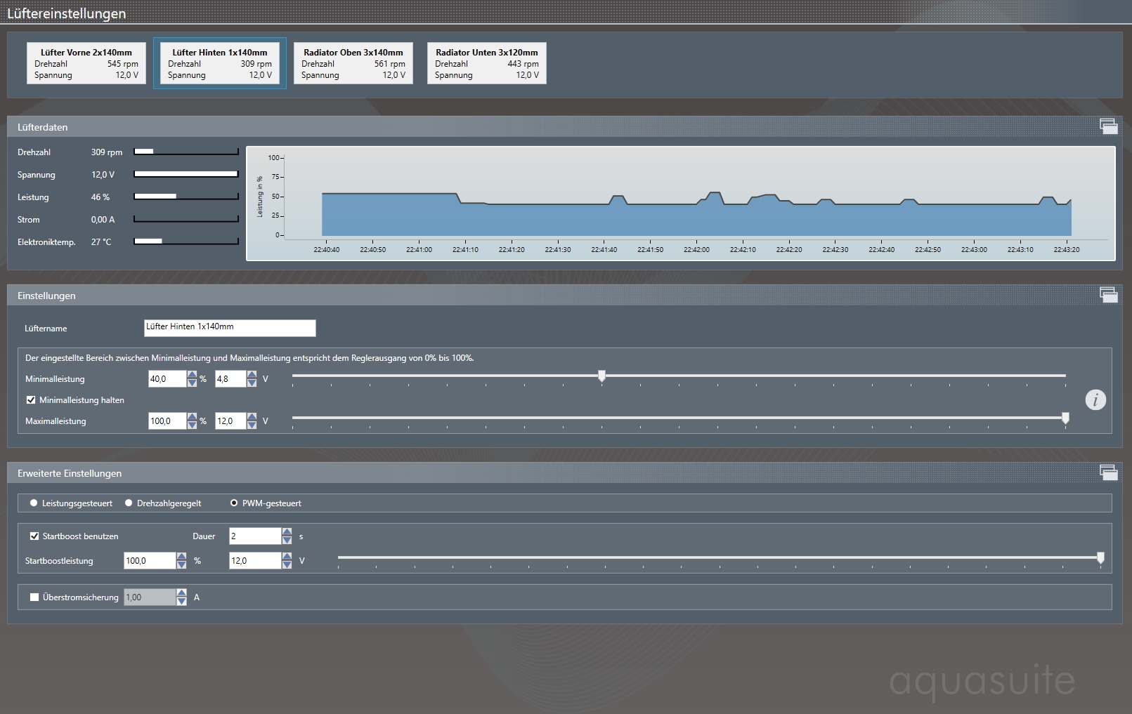

Sonntag, 4. Dezember 2016, 22:52
So: Habe jetzt mal Screenshot gemacht von allen Lüftern, welche identlisch sind.
Alle haben die gleiche Einstellung:
2 Lüfter vorne (über Y-Kabel) : PWM, Minimalleistung 40%
1 Lüfter hinten: PWM, Minimalleistung 40%
3 Lüfter oben (über Y-Kabel): PWM, Minimalleistung 40%
Wie man sieht, haben alle eine andere Drehzahl. die 2 Lüfter vorne und die 3 Lüfter oben sind nahezu gleich.
Das einzige, das extrem abweicht ist der einzelne Lüfter hinten.
Ich frage mich, woher das kommt mit dem einzelnen Lüfter. Weil er nicht einzeln am Ausgang angeschlossen ist ohne Y-Kabel?
ZU erwähnen ist, dass von dem 3fach Y-Kabel nur ein Anschluss das Tachosignal weitergibt.
